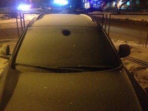

    Ситуация следующая: Перестал работать работать датчик дождя/освещения. В положении AUTO ночью ближний свет не включается, дворники в дождь работают сами по себе (то быстро, то медленно), когда нет дождя, при переключении в автоматический режим, могут начать работать. Специалисты, подключив компьютер, сказали что никаких ошибок датчик не выдает, перепрошивается нормально, но работать все равно не хочет. Так же пробовали безрезультатно менять гель. Вердикт специалистов - датчик под замену.
    С наступлением холодов по утрам обратил внимание, что место под датчиком, даже когда все стекло замерзло, всегда чистое (не замерзает). Если ночью идет снег, то все стекло с утра в снегу, а "пятак" под датчиком чистый и сухой. Это нормально? Раньше вроде бы такого не замечал.... Может датчик помимо своей некорректной работы еще и аккумулятор высаживает?
    Поделитесь опытом и соображениями. Фото лобового стекла прилагаю.

    "Перепрошивается нормально". Если они именно это сказали, то это не специалисты - беги от них.
    Греться не должен.
    Посмотреть нужно 17 группу поле 2, должна быть 1. Только к своим спецам не едь - ни хрена они не специалисты.

    Стекло новое поставь.

    Сегодня обратил внимание на то что в месте нахождения датчика действительно отсутствует снежный налёт, правда снега на стекле было существенно меньше чем на фото выше, тьфу-тьфу-тьфу, датчик работает нормально.

    Заказал б/у датчик. После замены все системы работают четко! Дворники машут, свет включается как положено и side assist заработал.
