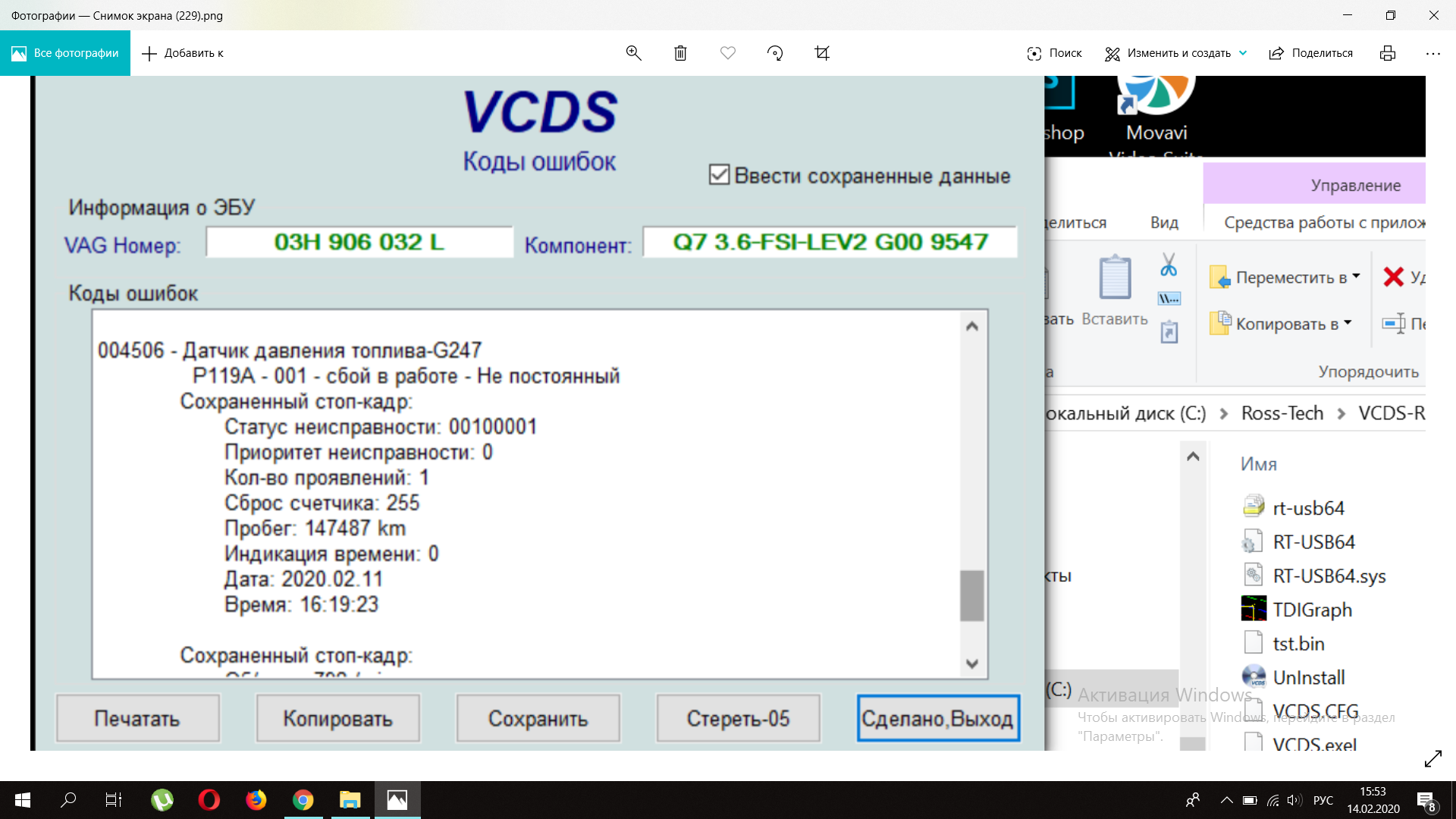

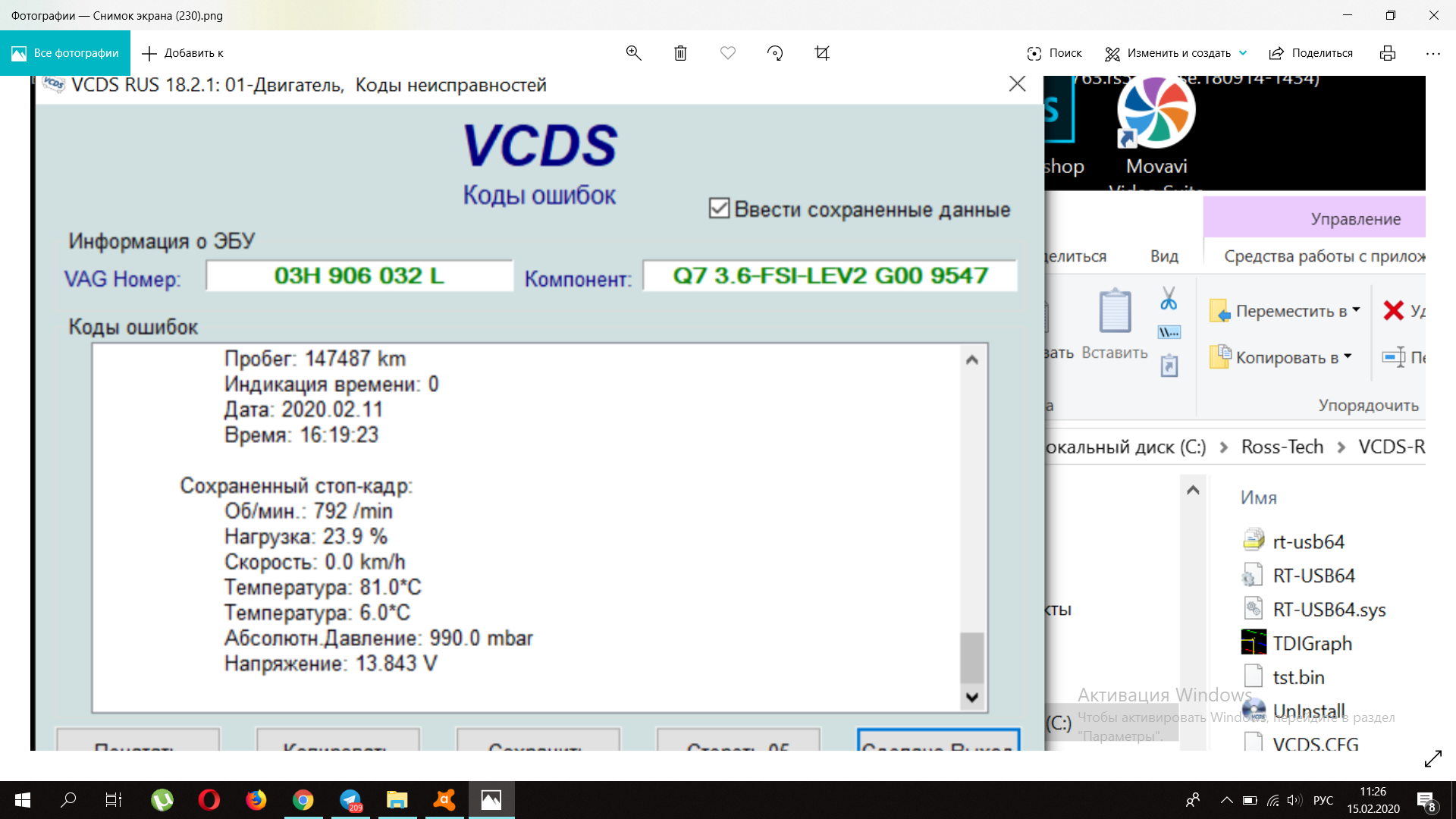

    Нужна помощь. Появляется ошибка по датчику давления топлива G247, Р119А - 001 - Сбой в работе - Не постоянный. При этом топливный насос, который находится в баке выдает давление 4.7-4.9 Давление в топливной рампе 34.6-35.2 (Замеры производились через VCDS, на холостом ходу). Также, на холодную, плавают обороты в режиме холостого хода. Заметил, что бензонасос, который в баке, издает свист/писк на всем протяжении работы двигателя! Подскажите как решить проблему!
    Автомобиль Q7 2007 года с двигателем 3.6 BHK, американец

    А почему стоп-кадр нормально не выложить ? Чтобы помощникам веселее гадалось ?

    О сбое в работе датчика (возможно потери сигнала ) . Я бы для начала посмотрел фриз с данными по ошибке . Там просматривается 300об вроде ... Не понятно только чего он в этом режиме показывает . Могут быть еще проблемы с опорным напряжением т.к. датчик висит на линии с другими компонентами .

    Да там вообще ничего нет кроме номеров ... Такое диагностировать можно только полноценно видя всю картину .

    Не знал, что стоп кадр может что-то подсказать.

    На ХХ проблема . Надо записать лог по давлению и посмотреть момент возникновения ошибки . Предварительно стереть ее конечно .
