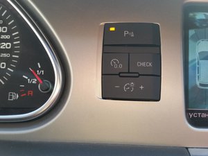

    Так же есть вопрос по регулировке светового табло и кнопке сбрасывания счетчика одометра, яркость больше делается, а меньше нет, и одометр через кнопку не сбрасывается, это проблема в кнопках или в чем то ещё?

    Разъём сзади не подключен к блоку кнопок. Блок при наличии навыков выдёргивается крючками, если разъём рядом, тогда обойдётся малой кровью.
    Интересно, как ты мог определить, что яркость больше делается, если меньше сделать не возможно.:)

    это очень просто, при смене АКБ яркость становиться на минимум, а после можно прибавить яркости другой кнопкой;)
    навыков и крючков нету

    Странно, Q7 есть и не одна, а крючков нет???
    Рядом в Поднебесной их пруд пруди, закажи!
    Вот отчёт как кнопку достать http://www.audi-club.ru/forum/showpost.php?p=8319875&postcount=32

    спасиюо за ссылку, почитаю, просто пока дел много, поехал кнопку вчера заказал а как снимать пока не дошли руки посмотреть)

    В этой теме см пост 32-http://www.audi-club.ru/forum/showthread.php?t=364174
    Как снимать, чем и т.п.

    так вот где этот крючок купить 3438 и 3409?

    Не спешил бы кнопку заказывать, разбери для начала, может дело и не в кнопке
