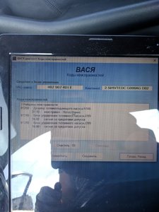

    Всем привет, имеется автомобиль а6 с5 2001 год мотор 2.5 ТДИ, АКЕ.
    Появилась проблема с тнвд авто заводится но работает рывками (дёргается) на холостых, на ходу при нажатии на газ обороты по резко падают (тоесть едет рывками). С выхлопной сильно воняет солярой.
    дядя вася показал следующие ошибки.

    Предполагаю, что форсунки. Раздербанило сопла стружкой и теперь там брандспойт (потому и воняет соляркой, что не дожигается она). Проверять масляный фильтр и весь масляный контур на предмет наличия стружки. Проверять сам ТНВД.
    Проверять стенки цилиндров, чтобы задиров не было. Попадалово знатное может быть
