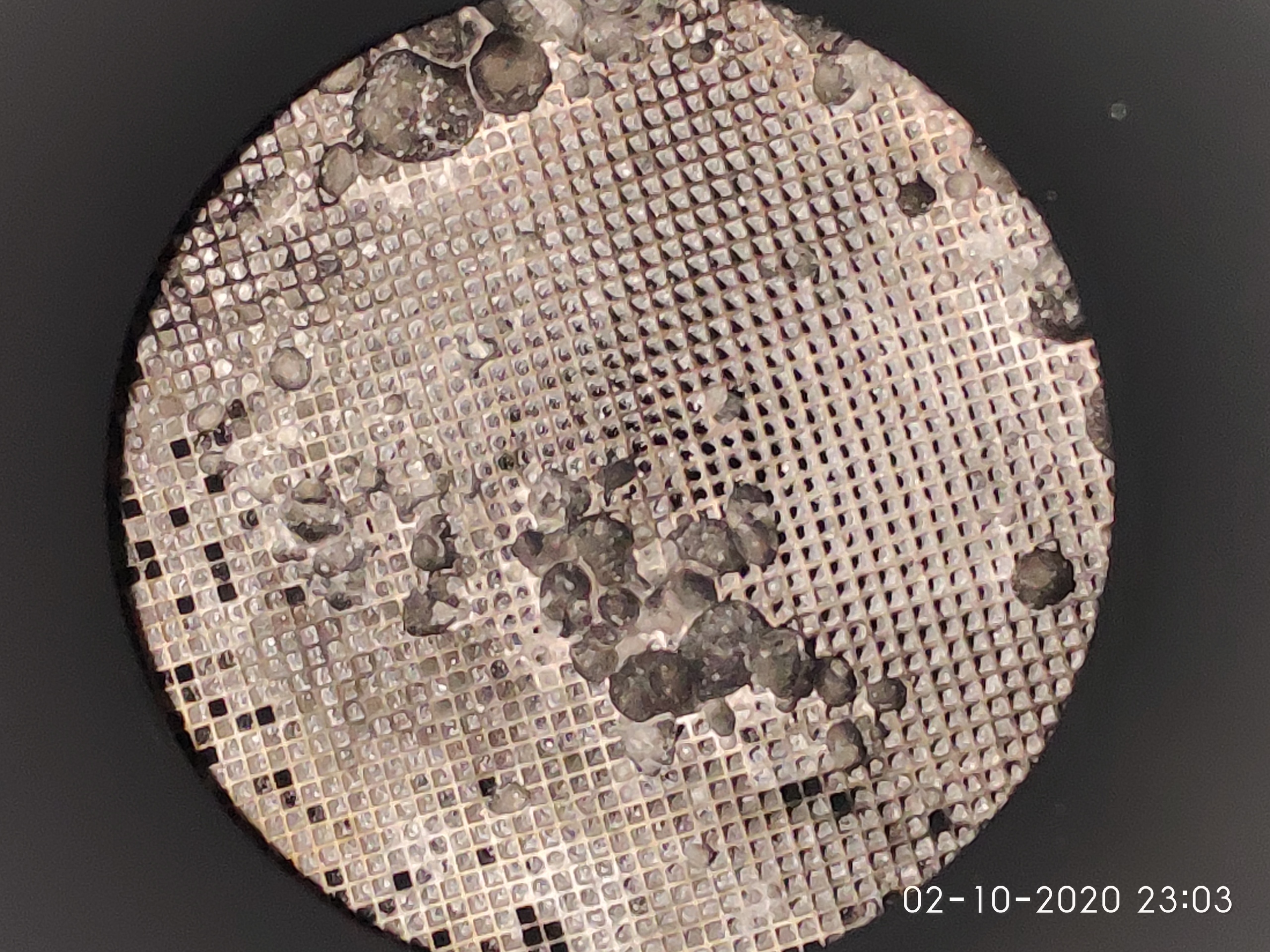

    Фото обратной стороны второго катализатора
    Наросты эти скорее всего образовались из-за говносаляры.
    Насыпал соды, залил кипятком хим процес пошёл))

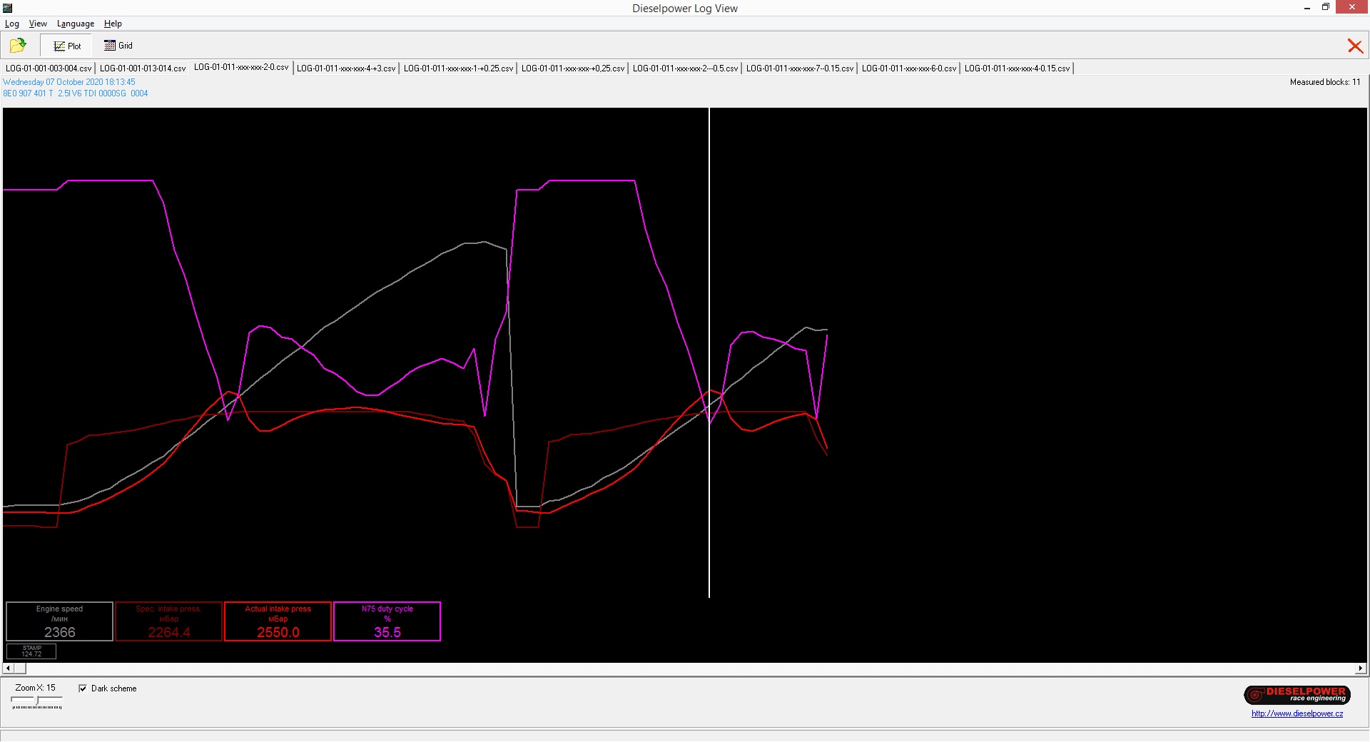

    лог записан на 3-ей.
    Упор перед тем как полез к катализаторам укорачивал на 1,5 оборота, в надежде вернуть потерянный наддув.
    Надо бы вернуть в исходное положение и записать заново лог

    https://yadi.sk/d/HP1nhbDAFcfQCw?w=1
    записал новые логи
    вернул упор в исходное положение
    непонятно откуда маф начал "видеть" больше воздуха)) на 100 мг
    что за магия

    8
    С надувом намного лучше стало.
    С мафом не вижу проблем. Если только на высоких оборотах занижает

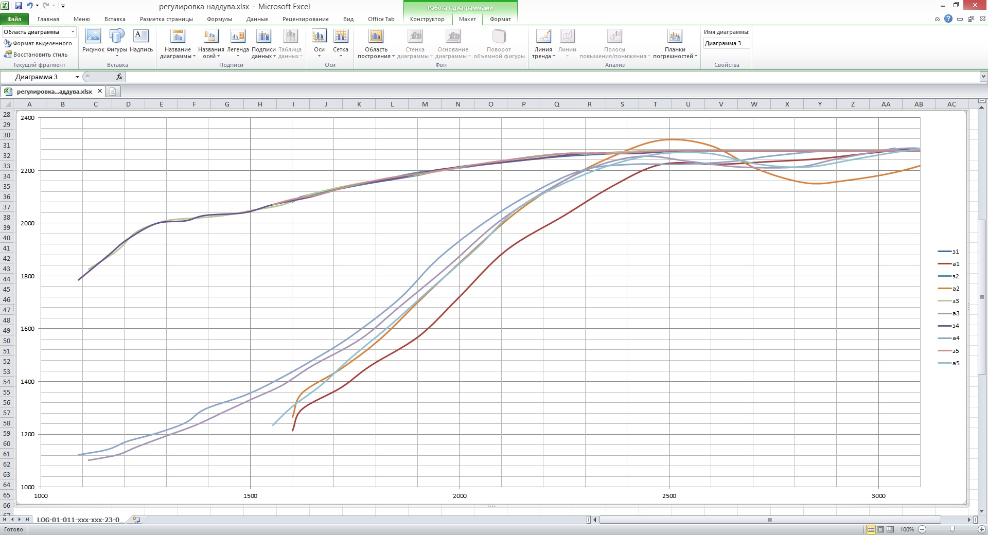

    экспериментировал с упором
    никак не получается набрать 2 бара до 2000об((
    турбинка подустала или нужно шершавого двинуть?
    на графике ускорения на 3 передаче 1000-3000 об

    Если слабый тнвд и он не доливают топливо надув тоже будет страдать на низах. Неправильно отрабатывает угол также скажется.
    С углом скорей всего проблема есть, судя по симптомами

    укоротил шток на пару оборотов, в салоне стало очень хорошо слышно шипение турбины.
    при этом при 2000об наддув ~2,1 бара
    и появился передув, он должен быть или нельзя допускать передув? изза него отрабатывает н75 и соответственно появляется небольшая потеря.
    скажи пожалуйста такая регулировка плохо скажется на жизнь турбинки?
    или может есть у кого всё таки картинка правильного наддува например на 3ей передаче с газом в пол.

    Такой передув уже через чур, за пределами измерения датчика.
    Да и от такого передува будет резать мощность.
