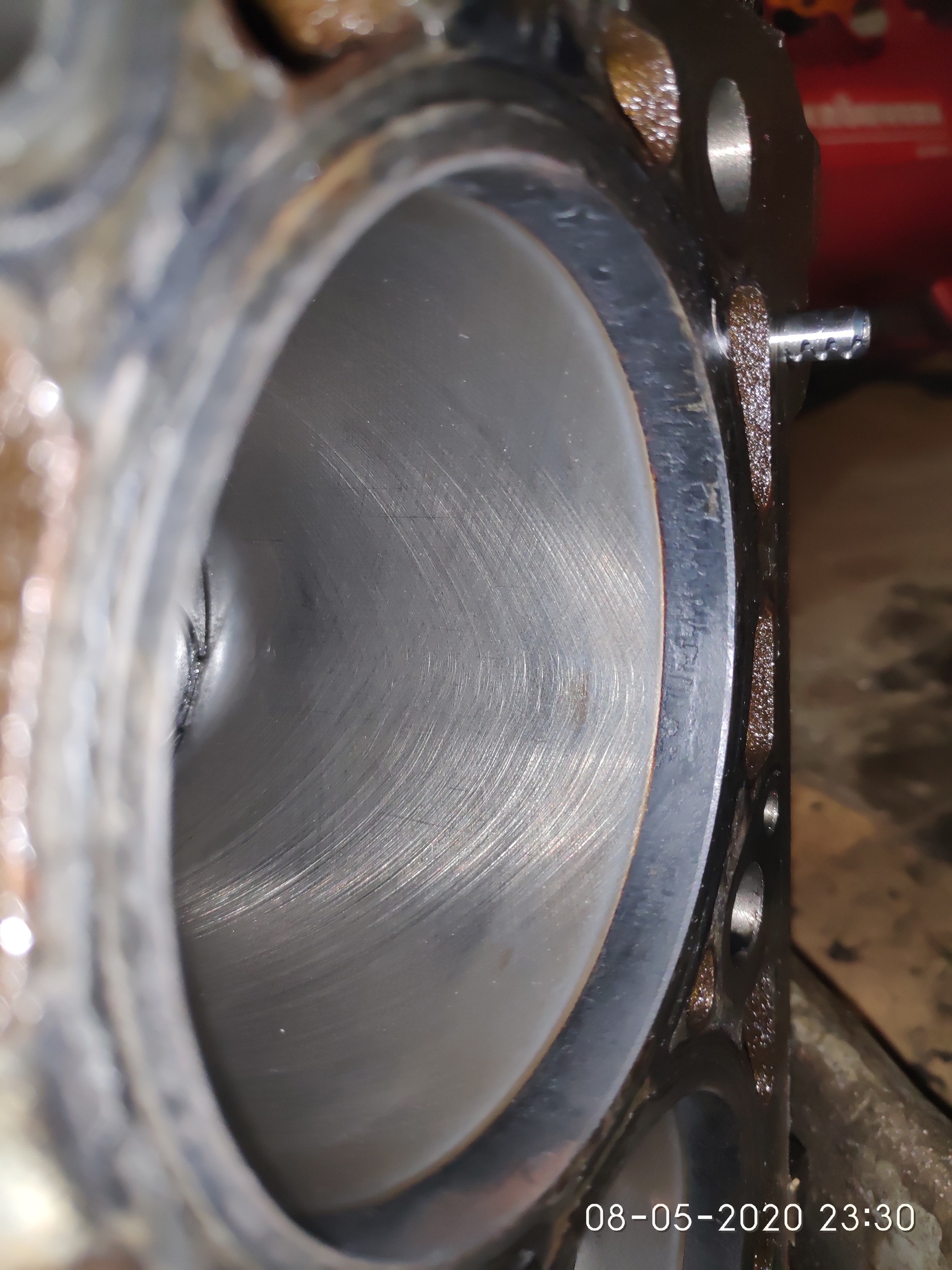

    кстати коррекция не убежала после установки цпг BAU вместо BDG
    Но и компрессия на этом блоке не идеальная к сожалению :(
    На моём ХОНа вообще не было и компрессия была около 18
    А тут хон в идеале (на мой взгляд) и компрессия всего лишь 20

    Франция
    Ясно, износ поршневой или перегрев мотора и треснули кольца, Промерьте цилиндр

    т.е. состояние хона не показатель?
    я думал сначала стирается хон, а потом уже образуется овал цилиндра
    во всех горшках 20 бар - вариант с треснувшими кольцами отпадает?
    Ещё, на сколько сильно влияет качество масла на компрессию?
