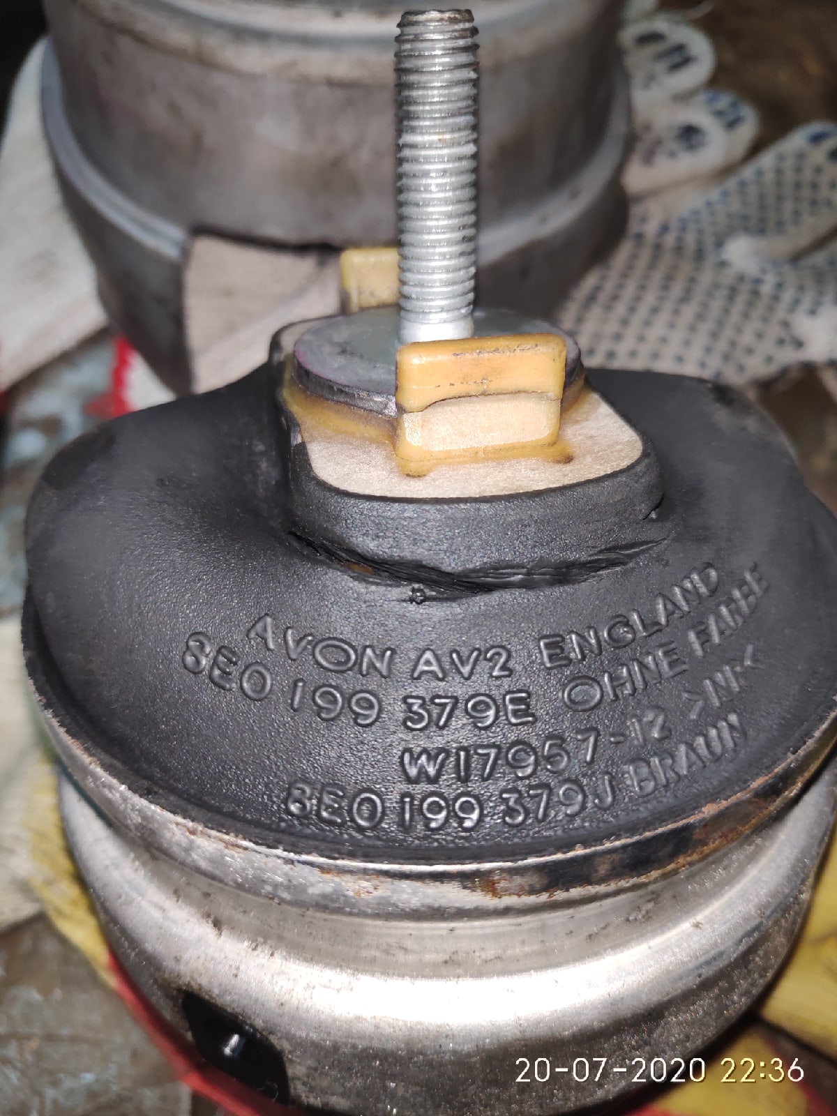

    Снял сегодня двигатель.
    Разбит подшипник маховика. Свободных ход при этом 2 зуба. Заказал с разборки.
    Правая гидроопора порвана.
    Левая тоже на пределе.
    Возникло пару вопросов.
    1) гидроопоры 4B0 199 379E и 8E0 199 379E взаимозаменяемы?

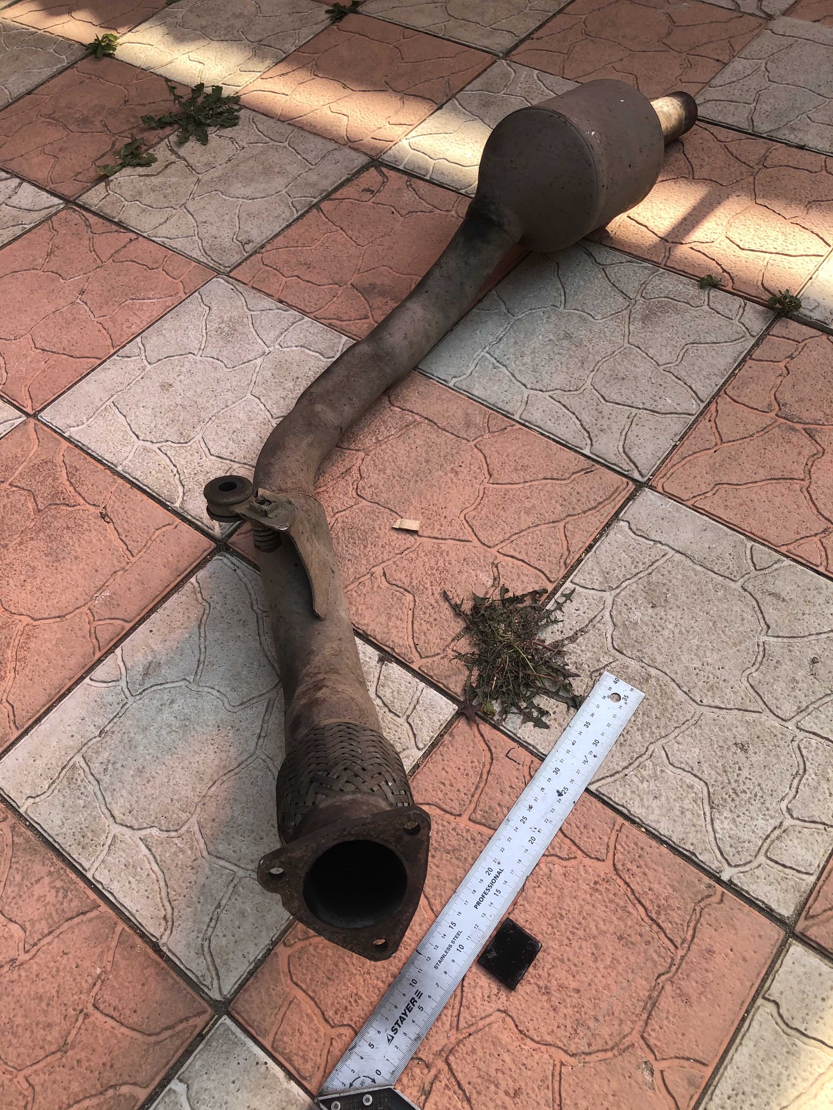

    2) В выхлопной трубе (между двумя катализаторами) была погремушка в виде металлической пластины размером 4х3 см
    Если кто-то вырезал второй катализатор, скажите, была ли там подобная пластина на входе?

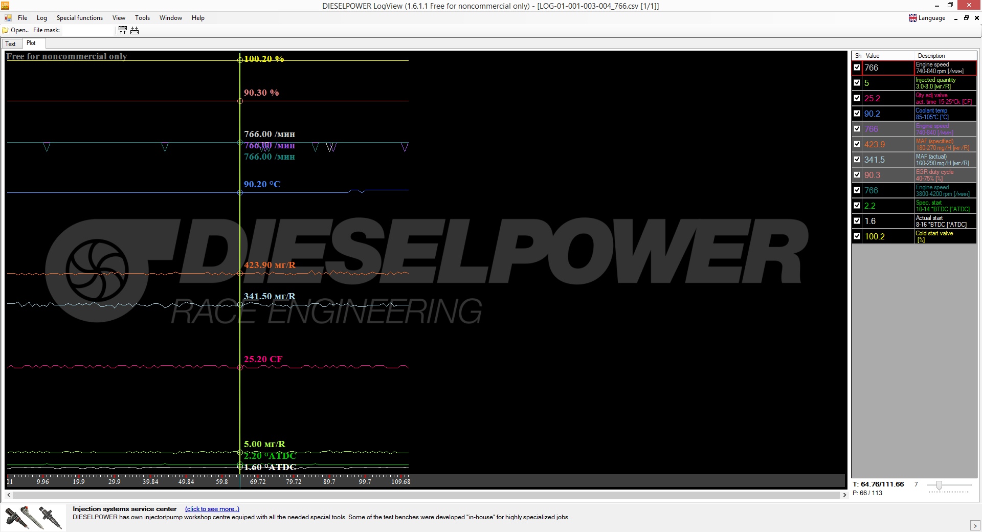

    Закончил я с ремонтом, движок с новым блоком BAU вместо BDG собран и успешно запущен.
    Но есть проблема в виде не ровной работы на горячую. По логам скачет кол-во и угол впрыска.
    https://yadi.sk/d/vMrFJPbBeHWJ3w
    Так же при трогании с места кратковременно стучат гидрики (если натянуть ручник и пытаться трогаться, то жёстко стучат гидрики)
    Какие могут быть причины?
    Т.к. делалась ревизия ТНВД то соответственно откручивался датчик вала, но при сборке старался закрутить его в том же положении, возможно изза не точного положения такая картина?

    По каким причинам может скакать угол впрыска?
    Возможно ли повреждение шлейфа датчика?
    До разбора впрыск на ХХ был 4,7-5,0 мг
    Сейчас не понятно, т.к. скачет.
    Есть ли смысл баловаться с его положением?
    Или проблема 100% не в этом датчике?

    Если цикловая в пределах 3-7 мг, то датчик врятли виноват, да и вообще он почти никогда не виноват сам, если его ранее никто не трогал.
    Судя по логам, проблемы с предвпрыском. Причина только в ТНВД, ser_gr72, проходил ровно через тоже самое.

    Можешь еше 10 раз повторить, но я вижу то что вижу, а именно проблему в ТНВД. (Убегающий угол, в логе - это проблема исключительно ТНВД !!!) .Но это не исключает другие проблемы, возможно с блоком тоже чтото не в порядке, но информации для анализа нет.

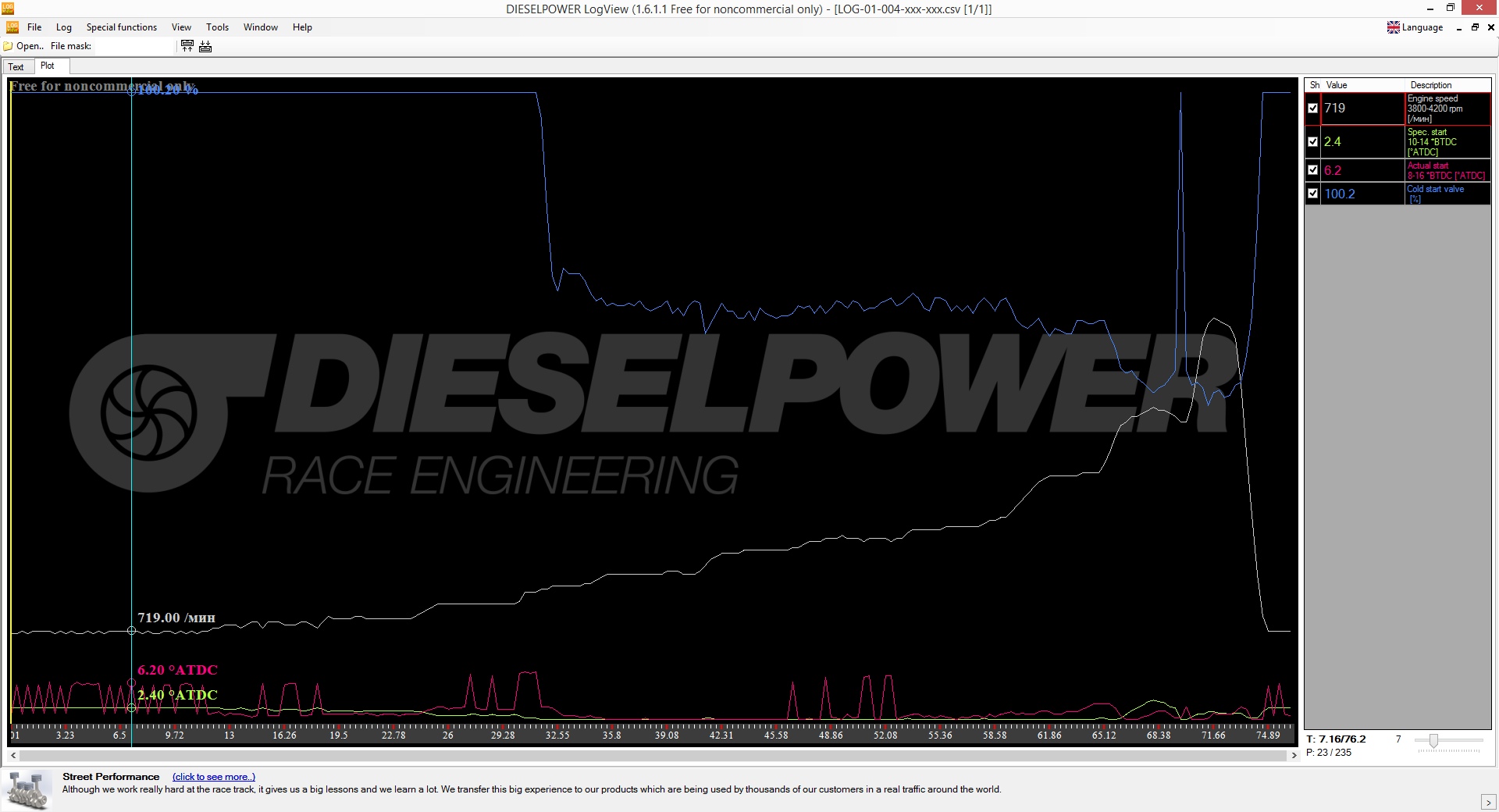

    Записал лог 1-3-4 https://yadi.sk/d/b38EtXIvUqSoOA
    Что имеем:
    При достижении температуры 79,2 гр - понижаются обороты с 766 до 719
    Начинают изредка проскакивать скачки угла до 6 ATDC (в салоне хорошо чувствуются потряхивания движка)
    Через некоторое время скачки учащаются,
    Запись лога ставил на паузу и немного прокатился, подняв температуру при этом до 83
    При таких условиях скачки стабильно часты, так же скачут показания воздуха.
    А пока в адаптации прописал 32818 вместо 32768, подняв при этом обороты до 766.
    Врядли это хорошее решение, нужно искать причину.

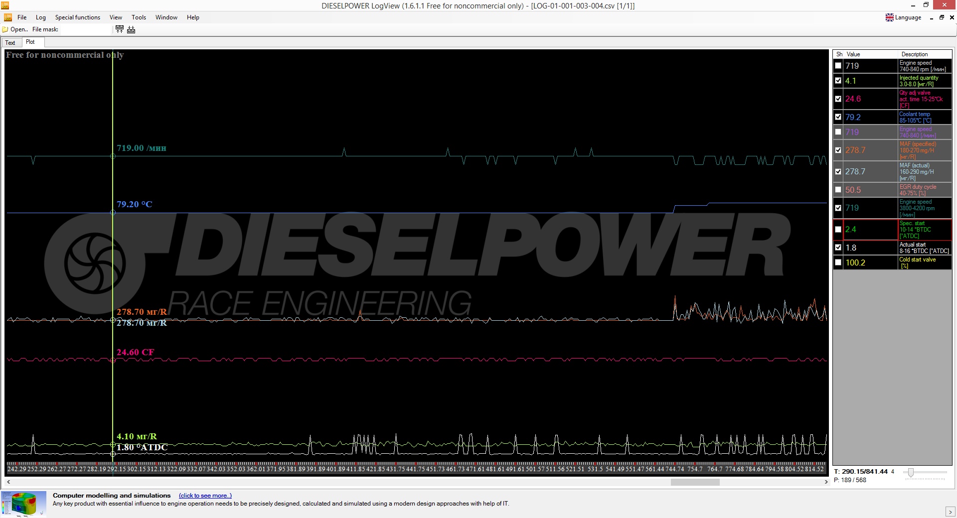

    Теперь лог выглядит так https://yadi.sk/d/CfDU70qquQanhg
    и куда то потерялся воздух, очень странно))

    ТНВД лечить однозначно, воздух пропадает изза работающего ЕГР, точнее криво работающего.
    Почему падают обороты ХХ - загадка, но думаю причины тоже внутри ТНВД, какаято автоматика срабатывает, чтото ему не нравиться.
