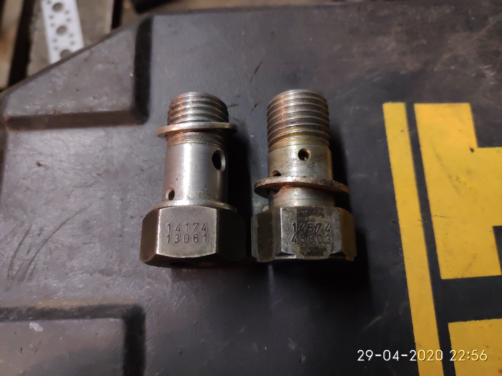

    подскажите в чем разница? у меня 106м и болт который на фото слева (у него внутри поршенёк подпружиненный)
    а у того что купил 106к болт справа (внутри шарик подпружиненный и есть перепускной отверстие с иголку)

    замена ТНВД никакого результата не дала :mamba:
    В 4ой группе в "рано" ~8% (с моим ТНВД было ~13%)
    Буду мерить давление.

    Владельцы 106K и 106M, скажите какое у вас внутрикорпусное давление на ХХ

    После ремонта тнвд поставил и не проверил. Думаю, что в пределах 8.
    Кроме шиберного, ещё мембрана и ее уплотнители влияют на давление.

    У меня конечно не BDG и не BDH,но тнвд стоит 106М, внутрикорпусное на горячую 12 бар и скважность 34% с доп насосом, без него, 11 бар и 25%. Базовый угол 1.2 поздно,рано 15.4
