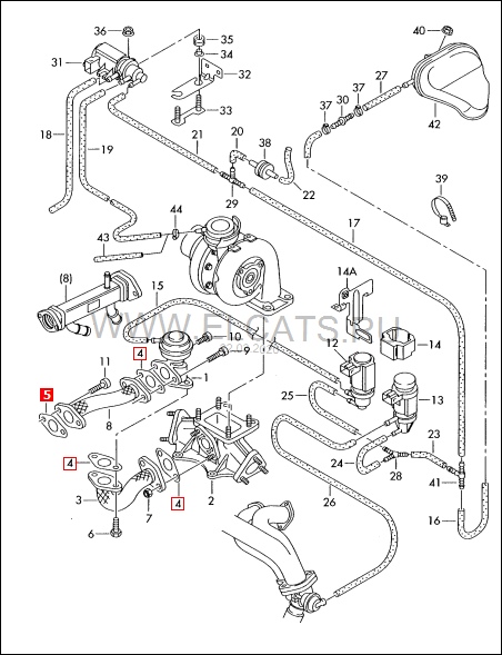

    значится появляется неучтенный воздух.
    Есть подозрение на подсос воздуха в прокладках теплообменника ЕГР.
    Заказал, дорогие зараза...
    ВОПРОС. Прокладки в стыках между турбиной и ЕГР многоразовые? Или может чем то промазать их при повторном использовании?
  16. ser_gr72
    ser_gr72 Старожил
    23 окт 2006
    28.386
    Между турбиной и теплообменником ЕГР нет прокладки.

    я про прокладки №4
  18. Sancho_panso
    Sancho_panso Завсегдатай
    6 дек 2018
    698
    Литва
    A6C5 2.5tdi
    Вырежи из паронита. Там не такая дыра чтоб живая турбина не смогла компенсировать. Я ездил без прокладки вообще, и норм, буст был, аж замного. Только в парах масла всё вокруг было.
