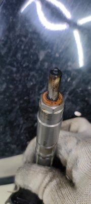

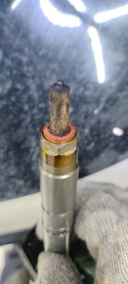

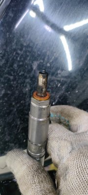

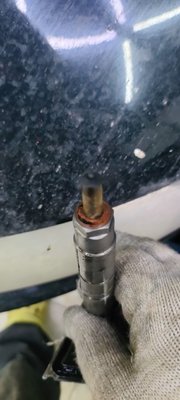

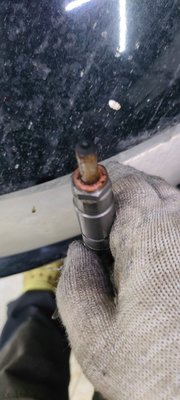

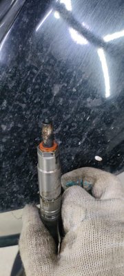

    Добрый день , в общем достали форсунки , вот такое состояние у них шайбы все живые
    все поменяли ,почистили поставили обратно

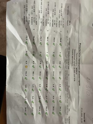

    Свозили на стенд форсунки - вот показатели
    Вроде все ок
    Звук не пропал
    вот видео на разогретой
    Есть у кого нибудь мысли что это может быть ?
