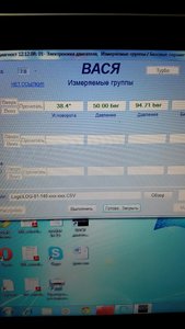

    Осваиваю ВАСЮ, протестировал всё-ошибок нет, посмотрел 140 группу, после остановки ДВС давление два раза росло в течение 15 минут до 60-70, один раз не росло и не падало было в районе 25, с ЦОКом завелась два раза из трех, в том числе и когда давление росло, через 3 часа давление было 6, завелась без ЦОКа с полоборота, подскажите плиз, какие группы еще посмотреть. В 32 группе не нули, а 1.5, -1.9, -0.6, 3.5. И еще я заметил, что когда авто долго на холостых работает и резко нажат на газ то как бы стучат пальцы кратковременно, так же бренчание слышно в движении если резко нажать на газ на 1500-1800 оборотах. Заправляю 95g-drive.

    Помогайте товарищи, проверял сегодня весь день Васей, записал вечером ЛОГ.
    Давление в 140 группе при заглушенном двигателе в итоге минут за 10-15 выросло до 95, после чего завел авто со щелчком - ничего не понимаю:shock:
    В течение дня раз 5 измерял давление после остановки двигателя, каждый раз в итоге росло, только иногда сначала падало до 22-23, а потом росло, но каждый раз через минут 40 или час после останови двигателя давление было 6 или 7, после длительного стояния машина заводилась без щелчка.
    У меня вопросы:
    1. Минусы в 93 группе это нормально или нет?
    2. Есть ли клапан который спускает давление в рампе или оно все же уходит (после длительного стояния) через форсунки?
    3. Все ли в норме в 32 группе?
    Спасибо

    1. вполне нормально
    2. аж 2, по одному в каждом ТНВД

    так точно работать будет
    Посмотреть вложение vag-com_bloki_izmeritelnih_velichin_rus.pdf
    при негерметичности может, но это не ваш случай, меняйте форсунки, все за один раз, иначе потом будут чудеса как у меня после замены 3-х из 8, то почти 120 бар, то 40.

    я поменял только 3, в тех цилиндрах, где воняло и журчало, только это не помогло полностью, цок на 3-4 раз все равно есть, давление растет, но вырасти может до 40, а может и до 100, поэтому менять надо все сразу, чтобы потом не было чудес.
