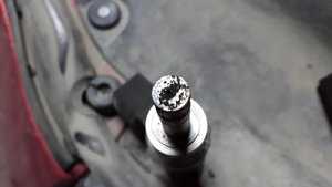

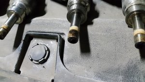

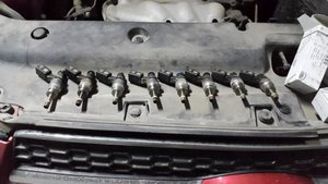

    Заменил форсунки!!!!!
    Сегодня уже 4 часа нет ни ЦОКа ни вздрагивания, как бы не сглазить, завел мотор раз 20, боюсь как бы стартер не пришлось менять:)
    Субъективо: стал ровней и динамичней разгон, проверял в разных режимах, про расход напишу позднее.
    Старые форсы были уставшими, но ошибок с ними небыло из свечных колодцев не воняло, только медленно расло давление в 140 группе.
    Вот фото старых форсунок.

    я ж говорил вам в первом сообщении про форсунки))):)
  14. Baars
    Baars Завсегдатай
    21 фев 2015
    534
    Q7 4.2 fsi 07г
    Да, согласен, спасибо за совет, как то не хотелось в это верить, думал, что пройдет само:), диагностика ведь ничего не показывала, но опыт!!!, тут не поспоришь.

    Проблема не решается только заменой форсунок, стало лучше, ЦОК был отчетливо сегодня один раз, но заводиться авто стал безусллвно лучше, без вздрагиваний.
    Осталось только заменить ТНВД, не знаю с которого начать:), хочу добить эту тему.

    Всё дело в том, что из колодцев не воняло, но в последнее время давление в 140 группе стало падать, поэтому, выбор пал на форсунки, давление на новых форсах пока не проверял. Как продувать коллектор, я так и не понял, никаких сосков я не нашел, а через фильтр - это ананизм, да и через соски тоже. Насосы я менял, правда они были не новые, но причиной их замены была течь через клапан.
    Видимо, проблема и в форсунках и в насосах, сейчас насосов на подмену нет, как найду проэкспериментирую, но заводится автомобиль сейчас без детонации, ЦОК был сегодня один раз, не отчетливо, но я этот звук ни с чем не спутаю:hot: и больше не повторялся.
