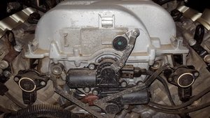

    Смотрите шланг как на картинке 10188 (около цифры 3)
    10197-картинка 4.2 BAR-нет шланга

    #204 MaiklR1973, 21 июл 2015
    Сорри -забыл нажать загрузить!(((

    Куда продувать, я так и не нашел, никаких трубочек и сосков у меня нет.
