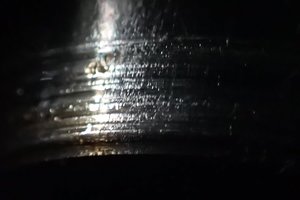

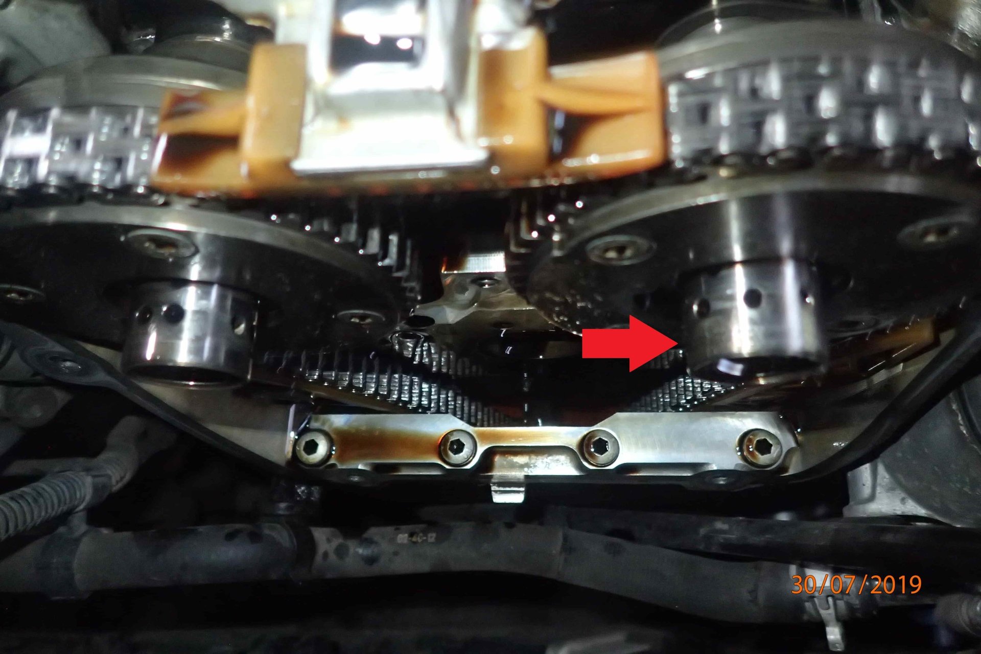

    Столкнулся с похожей ситуацией на Audi A4 2.0 TFSI 2013 gen3. Прошлым летом, на пробеге 68 т.км., в жаркую погоду появились ошибки p0340 и p0341, по ощущениям двигатель стал периодически подтраивать и хуже тянуть на низких оборотах. На оборотах от 2000 едет вроде бы нормально.
    Заменили электромагнитные и масляные клапана распредвалов, которые регулируют фазы. Сбросили ошибки. После замены и сброса ошибок машина стала ехать лучше. Но, через некоторое время при схожих условиях (жарко и пробки) ошибки снова вылезли. Сбрасывал их ELMкой периодически и ездил т.к. в сервисе внятного ничего не сказали, потом отпуск и не было времени заняться. Осенью и зимой ошибка проявлялась меньше, да и пробег был не большой.
    Летом этого года, на пробеге 74 т.км проблема начала прогресировать. Симптомы те же. Сейчас ошибка висит постоянно. Ошибки стираются, но после небольшой поездки проявляется снова.
    Снова отвез на диагностику. Вердикт - менять те же детали электромагнитные и масляные клапана распредвалов. В дополнение, по моей просьбе, поменяли еще и опору распредвалов на новую модернизированную.
    Валы были в нормальном состоянии, без износа. Цепь тоже в нормальном состоянии еще.
    Все собрали, мотор стал работать плавнее, динамика лучше. Прокатился рядом с сервисом км 5-6 - все нормально.
    Но, в тот же день, по пути домой ошибки снова вылезли (опять было жарко и пробки).
    Масло лью все время Мотюль специфик 5-30. Меняю раз в 7-10 тысяч. В следующий раз опробую поменять на погуще 5-40.
    Снова поеду на диагностику.
    Куда копать дальше? Может у кого-то была схожая проблема?

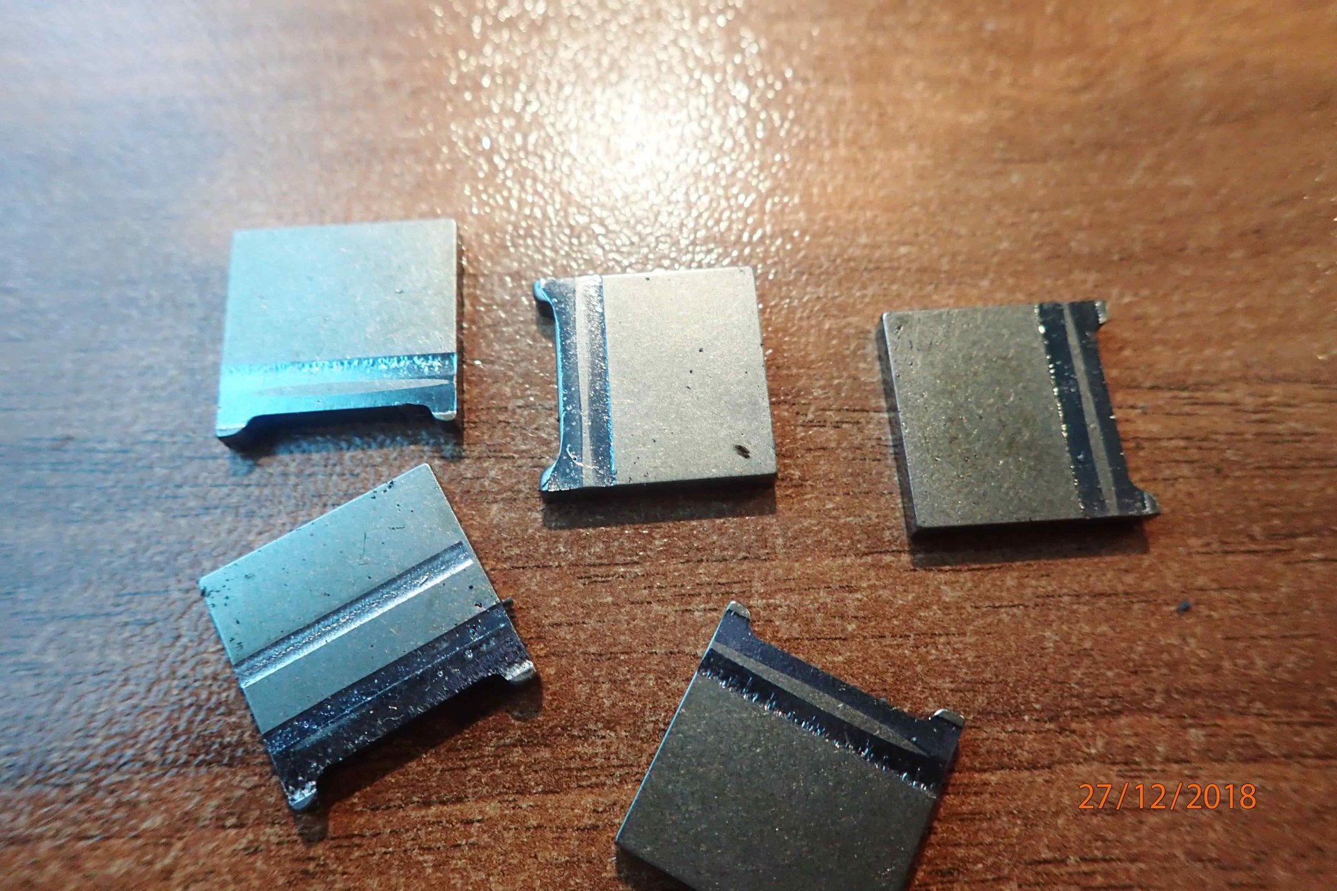

    Боюсь без замены вала не обойтись ,пластинки по отдельности можно поменять в фазорегуляторе , но износ поверхности внешней их обоймы (венца) это не компенсирует . У меня есть похожий мотор , но там есть "железобетонное" оправдание процессу замены впускного (как и у Вас) вала .. ))

    Вот это и смущает. Валы у меня были вполне нормальные на вид и гладкие, без борозд и задиров. Этот вариант хотелось бы оставить на последнюю очередь т.к. он наиболее затратный и связан с основательной разборкой машины и двигателя.
