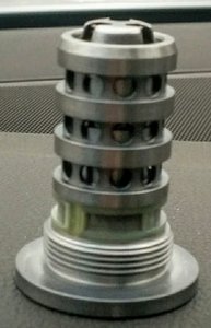

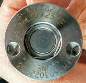

    масло засерает масляные каналы в клапане, у меня после замены масла ошибка ушла (но я до кучи через пару тыщ и клапаны с магнитами поменял, и масло еще раз)

    Есть номера этих клапанов?

    открой капот и увидишь 2 магнита спереди на торце, 3 винта открутишь и под ними клапаны - выкручиваются по-моему в обратную сторону спецключем
    если у тебя ошибка по впускному - поменяй только правый

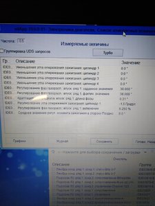

    Каким бы бредом не было, мне помогло и нет больше Р000А ошибки!!! Весь день сегодня мотался по мск и нет ошибки!!! Такого не было, пока не заменил это реле. Хороший электрик и все решил. Мне помогло и я рад. Чек не потухал 2 месяца. Чудо свершилось)

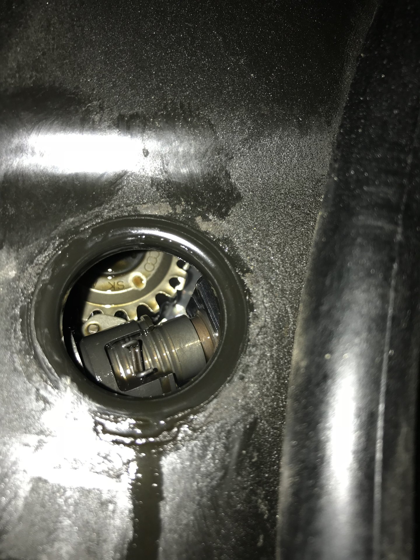

    По поводу цепи, вы первый и единственный, который говорит что не верит в смотровое окошко, где виден натяжитель, а верит только цыфрам в компе))) Кажеться на оборот, сперва цыфры смотрят, а потом уже в окошко для убеждения) Я вам говорил, что цепь менялась 20 тыс назад. Вы даже под капот не заглянули, кроме того что подключили комп, погазовали пока я под копот смотрел, позвали меня, показали что угол синхронизации +5 градусов и сразу же приговорили цепь) В данный момент, при прогретом движке, когда постоит минут 3-5, угол синхронизации +2 градуса.
    Выложил фото своего натяжителя, в которое вы не верите))) Выставил в ВМТ и сфоткал. Кто что скажет господа по натяжителю? Менять цепь?

    Истории про цепи ты читал в сети ? Скажу по секрету - я их писал ,причем один из первых . Так что поверь мне в дырки смотреть мне нет необходимости.Менять или нет тебе решать тебе ,ты же и угол видел и риски на натяжителе .

    Когда снова появятся ошибки по недокруту фаз попробуй еще какое нибудь реле поменять или лампочку . Цепь твою менять мне не интересно и тем более разводить тебя .Я этом никогда не занимался и не занимаюсь . Тем более что ошибки у тебя по другим компонентам . То что цепь поменяна 20 тык назад ты сам вроде не сильно уверен, а 5гр смещения по фазе это не шутки ты сам знаешь ,читал же .
    Уверенно отвечают только идиоты не знающие какие могут всплывать подводные камни при подобных ошибках .
    Я тебя понимаю - проще и дешевле поменять реле за 300 р и убеждать себя в том что это поможет от дорогостоящего ремонта . Но увы это не в твоем варианте . J271 это реле всех компонентов мотора ,его замена не имеет никакого отношения к ошибкам по регулированию фаз . Если бы были проблемы с этим реле то мотор бы просто не завелся бы .
    Достаточно просто схему посмотреть что бы это понять .

    Не подскажешь какой угол должен быть в идеале задан на впуске 1 ряд?

    Регулирование фаз газорасп. Впуск ряд 1 заданное значение. есть какие то допуски угла?

    Заданное значение - это значение прописанное в прошивке мотора т.е. номинал. Какие допуски ты хочешь по этим данным ?
    Есть допуск по рассогласованию заданного\фактического значения при превышении которого возникает как раз ошибка "изменение фаз грм заданное значение не достигнуто"
