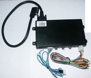

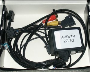

    есть разные способы. Можно в разрыв кабеля что идет на штатный монитор. А можно просто через эмулятор тв тюнера,правда в этом случае прийдется проделать еще и эту процедуру.
    http://www.auto-retrofit.ru/shop/product/art-ar1002/

    Все поставил - адаптер от куфатека встал как родной - ВООБЩЕ ничего не надо было делать - просто подключить разъемы. В ВАГе просто включить тюнер - инструкцию выкладывал.
    Единственная проблема - был прав оппонент - что в составе идет толко мпег2 тюнер, поэтому пришлось использовать наш. Исчезло родное управление переключением програм - только с пульта, но все остальное ОК.
