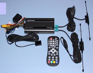

    а зачем ? Его родные антены,со встроенным усилителем,питание получают от самого тюнера.Показывает отлично. Да и миниатюрные они совсем.

    Это если нет тв тюнера,,,,,,,,,,,,,тогда ставится коробочка, эмулирующая тв-тюнер и активирующая видеовход,,,,,,,а если уже есть штатный тв-тюнер и его терять не хочется (про мми2г в инструкции написано, что тюнер надо убирать, про мми3г - не понятно),,,,,,, будет ли управление со штатных кнопок???
    Интересно если в параллель к штатному тв ставить эту коробочку, что будет?
    Кстати при установке этого девайса какие нить ошибки по диагностике вылезают???
    Приссоединяюсь к вопросу!
    спросил у продавца, можно ли подключить в имеющимся антеннам и будет ли хоть какое управление если родной тв-тюнер не убирать,,,,,,,,,,,, интересно, что ответит:)

    этот комплект (интерфейс + тюнер) не совместим с штатным тв тюнером.Для того стороние фирмы и придумывают эти приспособы,для случаев когда хозяина машины не устраивает работа штатного тюнера,в данном случае по причине неспособности работать в стандарте MPEG4.
    Вот комплект когда есть желание оставить штатный тюнер и подключить дополнительный на вход AV,но в таком случае никакого управления с штатных кнопок не будет.
    http://www.ebay.de/itm/AUDI-DVB-T-T...97?pt=LH_DefaultDomain_77&hash=item2ebc6d2679
    А если с интерфейсом,тогда цена комплекта в Москве = 490 EUR
