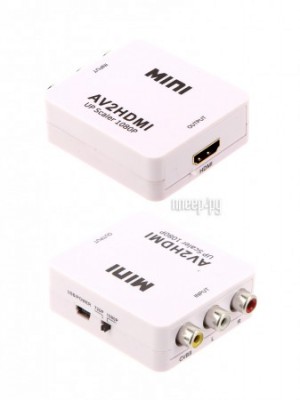

    https://on.pleer.ru/product_257469_...MIvYXJqq-m5wIVkJAYCh33nAGWEAQYBCABEgLPkfD_BwE (например это). я брал на радиорынке за 125 рублей примерно.
    а hdmi на тюльпаны переходит простым переходником (например https://on.pleer.ru/product_550855_...MIv-jU1q-m5wIVk5QYCh3zpwcCEAQYAiABEgJVS_D_BwE)

    И чего?))) управляет прям через мми?)
  3. Dru_
    Dru_ Участник форума
    29 июл 2018
    114
    через MMI выводится картинка на режим AV-1 или AV-2. Управляется пультом.
    Приставка на 220 В. Через этот контроллер напряжения выводится от машины на питание в приставку 3,4 в (такое напряжение фактически оно берет и регулируется с 12В на 3,4 В путем закручивания болта (видимо сопротивление)
    https://www.audi-club.ru/threads/otchet-apple-tv-na-mmi-2g-s-tv-tjunerom.409877/
    этой инструкцией пользовался
    Только в блок питания приставки не лез, а откусил родную вилку на 220В и подцепил к регулятору (+ и -) и выставил нужное для приставки напряжение на питание
