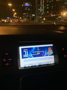

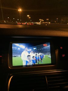

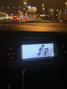

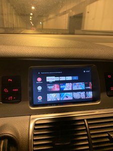

    Про переход на цифру говорили заранее и в тот момент думал как не потерять тв в машине.
    В итоге решение нашел (чему очень рад и доволен) в установке тв-приставки (https://ru.aliexpress.com/item/32948022517.html?spm=a2g0s.9042311.0.0.6df033ediNQ0d8).
    Выведен на AV-2 в вкладке Media.
    Да, действительно, управляется отдельным пультом, но уже привык, так как в пульте голосовое управление есть (поиск).
    В итоге получил: цифровое тв, интернет со всеми вытекающими (фильмы, клипы), ну и остальные прелести андройда и смарт-тв.
    Да, питается изначально приставка от 220В. Купил за 150 рублей регулятор напряжения, вместо родного блока питания поставил регулятор (на выходе нужное напряжение).
    Вай фай раздаю с телефона. Также может воспроизводить по Эирплей с айфона все что на экране телефона - на монитор.
    Теперь и аукс не надо (хотя тоже имеется), все есть в приставке.

  16. Dru_
    Dru_ Участник форума
    29 июл 2018
    114
    Выглядит так

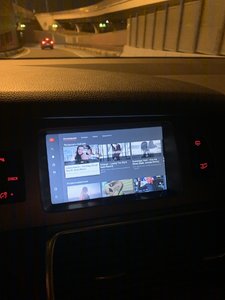

  17. going
    going Живу я здесь
    28 авг 2014
    2.436
    Q7 3.0 TDI 15
    Как у тебя цифровое тв работает ? на какой скорости ?
    или ты только по интернету смотришь ?
    У меня вот так

  19. Dru_
    29 июл 2018
    114
    Смотрю через интернет, раздаю с телефона. Все очень быстро.
