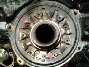

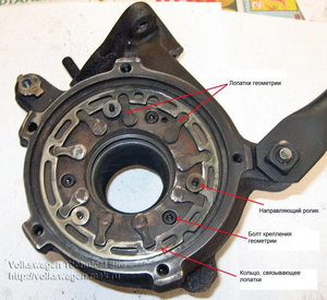

    Решил почистить геометрию турбины, при съёме горячей улитки произошла неприятность: горячяя улитка отсоеденилась, но направляющие ролики с кольцом остались на второй части, где крыльчатка. И здесь было удивление когда увидел что направляющих роликов 6 штук и два болта крепления геометрии выпирают вверх.Дальше не разбирал так как не понятно должно ли так быть. Фото турбины данной не нашел, а как кольцо ставить без понятия, и должны ли болты выпирать???. Выручайте. нужна фото турбины. Нашел на просторах тырнета только такую , где 3 направляющих:

    Поиск результата не дал. все найденные на 3 направляющих ролика, а у меня их 6. и два болта выступают вверх по сравнению с 3. Поделитесь рисунком , как должно стоять кольцо и болты.

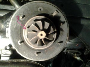

    Вот моя турбина:
    1. Должны 2 болта так выступать?
    2. болт углублен?
    3. Защита лопасти подвижна?
    4. Правильно ли поставленно кольцо???
    Как думаете, по фото, сильно турбина загажена?? Чистка поможет?:spy:

    1. Yes
    2. NON
    3.YES
    4.YES
    На твоей ранней геометрии 12 лопаток (это лучьше !!!) на более поздних моделях их всего 9-ть!
    Наплюй на загаженнось крыльчатки, главное что-бы геометрия была чистая и ходила нормально!

    Ходит без заедания! при перемещении геометри звинят лопости. Как думаете стоит дальше разбирать ,чистить?? по поводу углубленного болта 2 - если он бы выпирал геометрия не работала, я бы вообще её не собрал!!

    1. нe стоит !
    2. 100%
    Здесь излишний фанатизм не уместен!
    Геометрия засирается от писающих форсов, на них (на замену распылителей !!!) надо обратить внимание !
