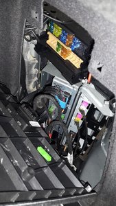

    вот что нашел в багажнике

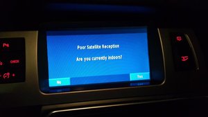

    и потыкал ав1 и ав2 выскочила надпись

    Ну хоть что-то включил,значит ты уже близко,ну и где спрятан тв-тюнер,под сидения или под бардачок? Да,нужен T2,но если изображение есть,значит он у тебя уже на Т2 стоит,теперь нужно страну указать или антенну по лучше наверное,он у тебя в радиаторе в переднем облицовке спрятан,антенна?А в итоге как ты его включил,если целый год не мог включить,скрытое меню нашел?

    Ха,ха, :D:nod::rock:у тебя уже выведены AV1 и AV2 вход и походу у тебя уже что-то к нему подключено,а пульта в машине нету?Нужно пройтись по проводам и посмотреть куда он подсоединен и разгодаешь тайну!:rock:Походу там родные провода выведены,не то что мы колхозим,а они длиной 5 метров,значит у тебя под бардачком,нужно снять бардачок и посмотреть,ну с перво посмотрет в багажнике и походу куда идут провода!Скорее всего под порог и под бардачок,у меня точно так же звук выведен от тв-тюнера!

    не у т2 не бывает плохого сигнала,он либо есть,либо его нет.
    антена ,да,в радиаторе.
    год назад по пробовал вкл,не получилось,забыл,ща вспомнил,заело.
    А тюнер я не нашел,что и спрашиваю,куда,подлецы,его засунули,как думашь?

    Блин нужно от видоинтерфейс пройтись по проводам,под передние сидухи смотрел,он может быть очень маленький,даже не подумаешь что это тв-тюнер...А под бордачком на фото,что и что установлено у тебя...А про Т2 ты прав,но если страна не указана,будет с помехами показывать и Т1 тогда вообще бы не показывал,был бы только звук!

    Тв тюнер штатный у вас на предпоследнем фото, голубая фишка и зеленые из него выходят.
    Предположу что установлен спутниковый цифровой тюнер, поэтому каналы вы поймать можете. Возможно предыдущий владелец не знал что тюнер цифровой и приколхозил антенну, думая что он будет ловить, но тут могу ошибаться.
    Во-первых задайте вопрос предыдущему владельцу что и как.
    Во-вторых, можно шнурком посмотреть номер блока, из которого станет понятно что за тюнер, ибо их у Ауди великое множество.
