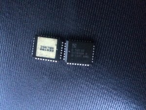

  20. mangustik
    mangustik Завсегдатай
    20 сен 2014
    589
    A6/C5 avant 1.9TDI AVF 2005
    поменяли два чипа
