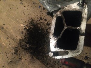

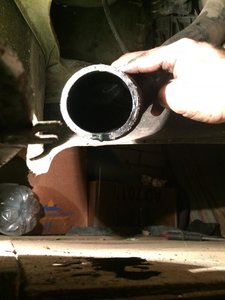

    сегодня поехал в гараж,начинал с турбины и по кругу снимал патрубки,осмотрел,дырок не видно,перетянул все хомуты по новой,с водительской стороны снял патрубок от коллектора и потекло маленько масло(видно на фото)с пассажирской стороны не было,снял маленький кусок от коллектора где закрылка,там тоже чудо,нижние отверстие сухое ну все почти заросло сажей,почистил,пробовал дунуть в шланг который идет к коллектору спокойно продуется(так должно быть?),собрал все на место,завел машину,с начало газ дал подтраивал движок,ну потом ок все,смотрю ошибки и вижу расходомер воздуха -70,31-00 обрыв цепи/к.з на массу,и не стирается,до этого редко вылетала,но удалялась

    Патрубков там много, и внизу они есть, ты все снимал, морду разбирал ? :spy:
    ЕГР заглушил ? Вырезать заглушку из банки колы -10 минут.
    Ошибка по расходомеру, скорей всего плохой контакт или повреждение проводки. Ну и самое плохое, он умер.
