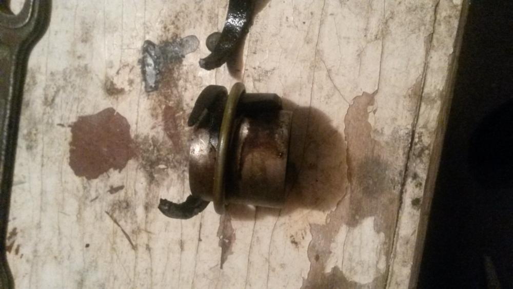

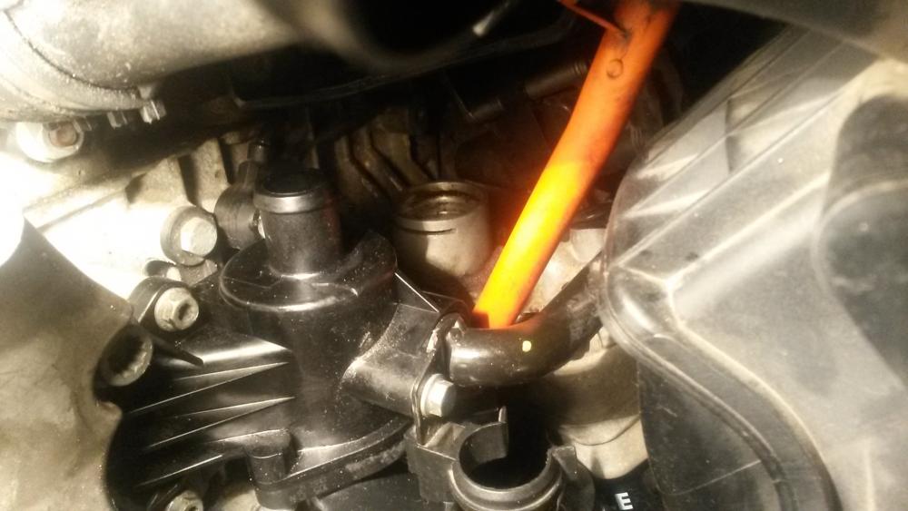

    подскажите что за отверстие за термостатом и щупом?:rollingeyes
    а на 2 рисунке как называеться запчасть ,которая вставлялась в это отверстие?:shock:

    не до шуток тезка)))значит трубка вгк

    Она самая...

    если остальные трубки вкг не забиты то у тебя забор воздуха в двигатель шёл через вкг. а из этой дыры ты загрязнял природу картерными газами. вот это дизайн!

    :nod:да уж ))))самое странное у официалов эта трубка стоит 4800 р. на ваши рубли))обдираловка)))спрашиваеться и за что?))ипешники могут привезти за 3800р. но ждать месяц))нет у слов:shock:

    Я за 400 наших рублей топран взял - да и хрен с ней.

    Сань, у ALZ, трубка вкг, выходящая из кронштейна мф, разная с 1.8т!

    Да я и не утверждал, что такая же. Видел, что мотор другой. Только непонятно.. Если принцип работы ВКГ тот же, то там же подсос неучтёнки д.б. страшный!
    Грязь туда летит - это как?..

    грязь да)))но она вроде прямо в картер не попадает,там отстойник вроде :nod:

    Думаю, если карьерные газы оттуда выходят, значит и пыль легко заходит.
    Следует учитывать, что под нагрузкой в картере создаётся разряжение и он туда говно начинает принудительно засасывать.
    Купи эту деталь б/у, за значительно меньшие деньги и поставь. Не знаю, что там предыдущий хозяин твоей авто ещё наделал, но судя по всему в коллектор сейчас попадает в большом количестве неучтённый воздух, так как система ВКГ напрямую с ним связана и смесь должна быть очень бедная. Это совсем нехорошо.

    не,Саня ,я куплю новую))а про смесь,смотри какая ошибка выскакивает-16556 ряд1 ,Р0172-007-переобогащение смеси.
    вот так:shock:

    Тогда с этим нужно разбираться отдельно.. Может там есть проблемы другого характера. У всех обычно наоборот бывает, в том числе и у меня. Так как этот поток воздуха поступает в коллектор бесконтрольно, то по иному и быть не должно.
    Новая деталь - это хорошо!)

    надо всю вкг проверить и заменить. наверняка ещё клапаны не работают

    ...н80 и не рабочий обратный клапан... дадут ошибку 16556!
