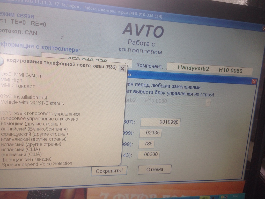

    А моя старушка отказалась работать голосовым управлением телефоном. Блюпуп есть. Поставил в 77 блоке кодировку 0010990 (была 0010900). Перегрузил ММИ.
    Один чёрт пишет и нет никакого звукового "бип" :( и даже тетка ничего не говорит. А я уже размечтался.

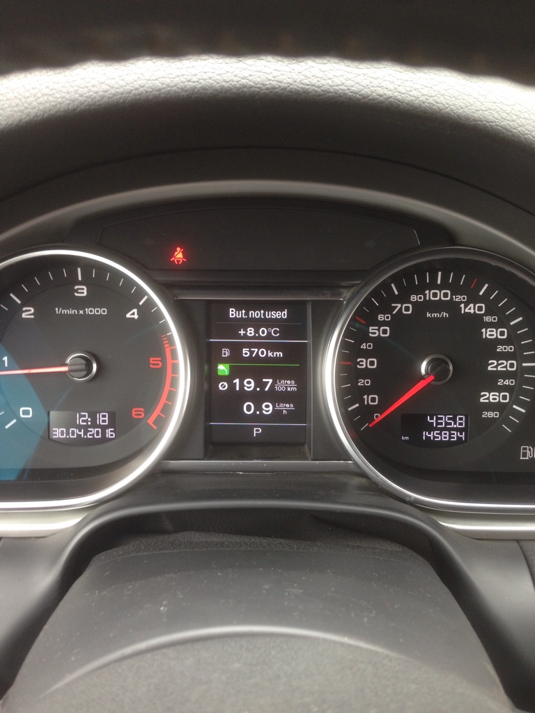

    Прочитал...
    Так я нажимаю, а пишет на приборке как на фото выше: "Вut not used". Ничего нельзя выбрать.

    Для сровнения,то-есть есть в чем-то отличие в этом блоке у тебя?
    77 - Телефон (Система интеграции мобильного телефона)
    4E0910336M
    Handyvorb2 H20
    Кодировка 10900
    Номер предприятия 31414
    4E0862335
    000
    1130
    Наверное должно быть Handyvorb2 H20 или фиг згает...

    Немного закрыто таблицей, но видно
    4E0910336 Handyvorb2 H10
