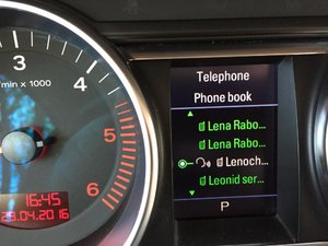

    Контакт с меткой отмечается стрелкой и соответственно смещается в право относительно других.

    Kondor48 Спасибо,все получилось!:rock::thumbup: Единственное я там крычал "Метка", "Иван", "Иванов":rock::flirty::D:laugh: в общем не знаю совпало или нет,но приняла контакт только тогда когда назвал именно то имя,то-есть как в записной книжке в телефоне было написано имя...Блин набирает номер,то-есть голосовую команду принимает моментально,даже если просто пробормотать не громко имя,но правильно сразу звонить....Всем спасибо,в принципе основных номеров 3-5 поставить на метку и класс... Я пока поставил только одну...Всем советую!:rock::thumbup::thumbup::thumbup: Ах да,после измены кодировки даже mmi не пришлось перезагружать!
      82,5 КБ
      97

    У меня номер с меткой обозначается стрелкой, а на рестайле судя по фото - говорящей головой.:)
