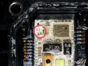

    У кого есть открытые мозги от афб?

    Померить нужно на плате емкость двух этих резисторов

    а там резисторы?
    ну а емкость керамического кондея вряд ли удастся измерить.

    Электронщик сказал присоединить по краям резистора прибор который емкость мерит и все. Он покажет показания. Один из них вроде как 1.8 кОм

    Я еще раз повторяю вопрос
    Ёмкость измеряют у конденсаторов и в Фарадах (мФ, нФ, пФ), а у резистора сопротивление.
    То, что у тебя обведено - по внешнему виду - конденсаторы, а вот выше с черным телом между контактов - резистор.
    При этом конденсаторы, как правило, без маркировки, а на резисторах, обычно, указан номинал.
