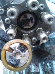

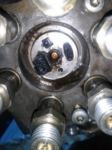

    Транзистор горит от перегрева. Перегрев от большого тока. Копай в эту сторону. Либо на радиатор, но он там вроде и так на металл посажён, значит где то не то с током.
    ПС немного пьян, требуется подтверждение трезвых клубней

    всё верно.
    просто ТС переставил мозги от своего насоса и, наверное, вместе с крышкой.
    а на родном все работало.

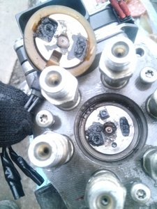

    Да, я переставил свои мозги с клапаном-дозатором и клапаном опережения на другой тнвд. Мой старый был 106 D. Новое железо от 106 А. Но они же оба шли на АФБ...
    Во время перестановки я отрезал провода на клапаны и потом соединял их разъемами "папа -мама". Остался один запасной транзюк. Меня все достало, буду ставить старый тнвд, чтобы действовать наверняка.

    я про крышку с транзистором, т.е. про то, что с теплоотводом все нормально должно быть.

    Ну не за 10 же секунд он сгорает без контакта с крышкой. Кстати, а ничего, что во время пайки мне голыми пальцами не удержать транзюк из-за температуры? Иначе не припаять ничего.

    Не совсем нормально, но надо паять быстро - каснулся и все. В идеале на радиатор прикрути его и паяй.

    У меня мысля. А если из-за мертвой подкачки постоянно в шоке находится дозатор, который и губит транзюк?

    Дозатор с подкачкой не связан никак !
    То что ты сейчас вернешь все на старый ТНВД не изменит ничего.

    Находишь контору по перемотке электро моторов. Несешь им клапан. Они перематывают. У нас лучшие работают в троллейбусном парке.
    То что делал я сам. Аккуратно вынимаешь серое вещество из нутри клапана. И практически его половинишь. Покупаешь медный провод диаметром 0.6 мм. Длинна 1.8 метра. Делаешь приспособу для намотки . Намотал. Уложил вместо серого вешества. Залил эпоксидкой. Припаял концы. Ифсо. У меня он отработал год. Потом кому то отдал. Спалил я свои мозги тнвд не клапаном. Вода попала.:cry:

    Ход иглы был свободный, когда проверял механику. Похоже, что его убило то, что я в первый раз провода правый с левым перепутал при соединении.
