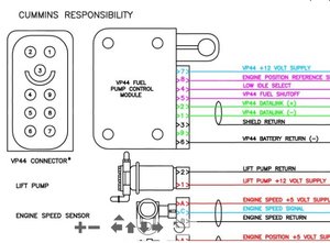

    Вы мне скажите, как математики математику, какой контакт прозванивать? №1 и 2 на схеме - это, как я понимаю, сигнал. №7 это питание.

    6,7 подключи тестер и крути.
    Что в 25 группе?

    Докладываю голосом!
    Соединил провода к дозатору, как положено.
    Ошибка J399 - нет связи с блоком управления не уходит.
    Стал ковыряться мультиметром в штекере тнвд (который на косе).
    Питание на 7 контакте есть постоянно. НО! Постоянно присутствуют 12 В на контакте 5 (Fuel shut off - типа сигнал на обрубание топливоподачи). На контактах 1 и 2 (Data channel) при включении зажигания появляются 2,4 В и 2,6 В. Это странно, потому как на схеме контакт 2 обозначен с +, а контакт 1 обозначен с -. А тут на обоих вольтметр показывает 2,6В на "плюсовом" и 2,4В на "минусовом". На всякий случай вскрыл косу до мозгов - никаких внешних признаков замыкания проводов друг-на друга не обнаружил.
    При включении зажигания, в 25 группе в окошках красным пишет что-то типа "нет данных"/"нет доступа".
    Может, все-таки перепаять транзистор? Благо выведены провода под него.
