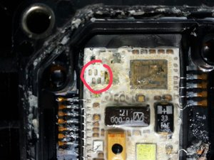

    Там к подложке штатного транзистора еще припаяно два проводка. Один - это соединение с другим транзистором, второй идет на клапан. Если при замене транзистор приклеивали, то 100% контакт подложки с этими проводками не будет и соответственно работать не будет. Посмотри картинки внимательно из темы, что дал, сравни, как у тебя сделано.

    Клеем он ноги заливал 100%

    Транзистор, похоже, припаян неправильно. И кондеры по питанию по 0,1мкф сгорели? Это же сколько подали, если кондеры по питанию (на 63 вольта) вылетели? И скорее всего, неправильно припаянный транзистор, не самое страшное.

    Вот эти два конденсатора он припаял. Крышку когда открыли первый раз, один из них разломлен был а второй целый но плохо держался.

    Вообщем транзистор электронщик именно паял к подложке и ноги он крестом паял.

    А, так это так крышку открывали, что керамику раздолбали! Провода к плате не повредили случайно? Провода тонкие, залиты гелем, легко обрываются, желательно проверить. У транзистора при пайке к плате провода от затвора и истока идут именно крестом.

    Средняя нога транзистора это земля. Так же земля на "корпусе" транзистора. Вот это "ухо" металическое в том числе.
    Конденсаторы не могут влиять на работу, все и без них будет работать, но лучше их поставить, хуже не будет

    Вот только что то не але конструкция. Завтра буду мозг снимать опять открывать и смотреть что как.
    Может есть какой то хитрый способ проверить на работоспособность весь этот мозг или транзистор?

    Ноги от транзистора отпаять и подпаять проверочную схемку типа ШИМ регулятора. Если паяли штатные проводки к транзистору, то возможно пайка не качественная. Они алюминиевые и паяются плохо. Я менял их на медные.
    Сделай фотку перепаянного транзистора, посмотрим, может, что не так сделали.
