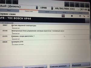

    Серый меньше вопросов, больше фактов, что говорит ВАГКОМ ?

    Фигово, большая вероятность что мозг мертв. Ошибка 01318 не сбрасывается, машина не заводится ?

    Не заводится. Быстрым стартом пшикаю в трубу после дрмв то схватывает и потом глохнет. Пробовали все это с бутылки.
    У меня есть предположение может транзистор не правильно припал.
