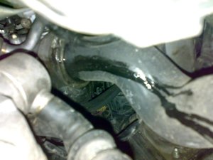

    полез менять масло и увидел :shock: можно ли сказать что турбина почти умерла?

    Мелко, не видно ничего..

    меня интересуют по подтекам что можно сказать про данную турбину или есть смысл вообще грешить?

    Доберись до вала турбины, сними воздухан, пощевели пальцев вал за гайку. Радиальный/продольный люфт >0,7 мм - ремонт. У тебя, перавда добраться, гемор, но это верный способ без кофейной гущи.

    Расход масла то хоть какой?

    меняю через 10000 доливаю ~ 200 да масло лью MOBIL 5W-30 505 01
