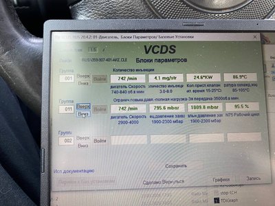

    Ребят, всем привет! подскажите, машина очень плохо тянет с низов, еще слышно что на сбросе газа как будь то пшыкает, скидывает давление, еще интересно что в 11 группе во втором окне, значение очень низкое.
    логи прилагаю
    как с 3 разгон так и на переключениях 2 лога, очень сильно отстает вначале

    Там нечему "пшикать". Едь к тем, у кого не пшикает, к специалистам.
    795 мбар не бывает даже в теории.

    Заведи свою тему или пиши в уже созданной, а не прыгай по всем, включая непрофильные для этого мотора.
    11 группа для разгона, а на хх надо смотреть группу 3.
    И это.
    Залей стоковою прошивку и заставь мотор работать правильно, а потом уже лей что хочешь и выноси мозг тому, кто правил.
