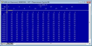

    ЕГР и МАФ.
    В твоей прошивке действительно на х.х. н75 наполовину задействован

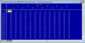

    А вот например с другого афб
