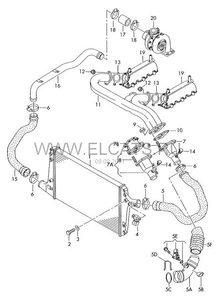

    Да нет в куллере такой грязи не наблюдалось,но промыть если есть желание можно.Для этого нужно снимать бампер,нужно-ли это?А во впуске грязи до самых клапанов полно.

    По кулеру чистый воздух гуляет? Без примеси от выхлопа через ЕГР? Если смотреть на авту, циркуляция против часовой. Подвод выхлопа от ЕГР в конце цикла. Но до дросселя и чуть ниже насосало. Про коллектор впускной страшно подумать.
    Как чистюля-бензинщик, бывший, грязи не терплю.
    Стоит ли , не снимая коллектора над головками, залить их до горлышка раскоксовкой и оствить откисать? Прокрутить, слить с маслом и запустить-прожечь?
    Для бензовых ДВС пользую очень хороший спрей от ВИНССа для чистки дросселя, коллектора и клапанов. Для дизелей не вижу у своих представителей. Есть какая то присадка, кот. заливается в топл.фильтр и сгорая чистит камеру с выпускными. Ни кто не пользовал?

    Снимал и чистил. Снимать - 5 минут работы. Доступ простой. Один только болт трудно открутить из-за неудобности к нему добраться. Их там, насколько помню три. Не забудьте отсоединить фишку. Грязи было достаточно. Все почистил, промыл, поставил. Никакой адаптации не нужно.

    Интеркулер снимал на этих выходных. Оговорюсь - если стоим и смотрим на авто, то речь идет о том, который слева. Бампер в моей (А6/С6) снимать не нужно (хотя везде пишут об этом). Понятно, что когда его снимешь, гораздо удобнее доступ. Делал это первый раз, поэтому пришлось попыхтеть - доступ скажем так не очень. Вытянул, промыл. Грязи не было. Немножко масла по стенкам. На выходных буду ставить назад. Когда все патрубки отсоедините, посмотрите внимательно - внизу и вверху он крепится с помощью пластмассовых пазов. Просто подвиньте по горизонтали интеркулер и он выйдет из держателей.
