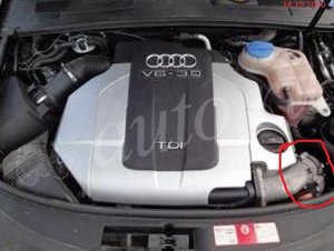

  13. Legoff
    Legoff Живу я здесь
    10 дек 2010
    1.182
    AUDI Q7 TDi 2011г
    вот там она, так кто-нибудь чистил и адаптировал?

    Дроссельная заслонка с электроприводом в дизельном двигателе выполняет совершенно иные функции, нежели в бензиновом двигателе (непосредственное участие в регулирование мощности), а именно:
    1) Создает дифферент давлений во впускном трубопроводе, позволяя полноценно работать системе РОГ
    2) При активном режиме регенерации сажевого фильтра регулирует поток воздуха
    3) После останова дизеля закрывается, перекрывая доступ воздуха тем самым обеспечивая плавный останов.
    Считаю что чистка ДЗ на дизельном двигателе бестолковая затея.
    Также не стоит путать понятия "Дроссельная заслонка" и "Вихревая(ые) заслонка(и)"

    тогда, все ясно, я думал она также работает и можно смотреть угол загрязнения:)
  19. UTUG
    UTUG Властелин 8-ми колец
    7 ноя 2005
    22.134
    Allroad AKE МКПП
    мыж тебе с первых фраз сказали что она там совсем для другого чем у бензинок.
    Дизелю нет необходимости ограничивать воздух, а значит она никак не влияет на топливоподачу, соответсвенно какая может быть адаптация.
