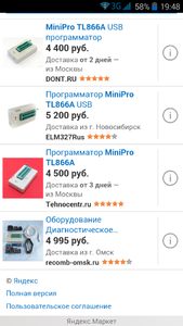

    Ну или такой

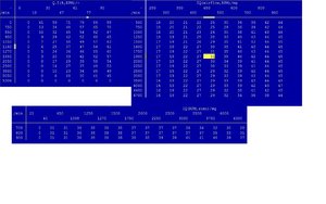

    Всем привет! Chyrik начал тему но так и не продолжил. Кто сможет ответить на такой вопрос, по какой логике или формуле в прошивке формируется подача топлива? Это я к тому что к примеру вот имеем три карты, дымности, педали и момента, двигателя АФБ. Если смотреть по моменту то там в стоке стоит макс. 41мг. По дымности получается что карта где больше 700мг воздуха уже не рабочая т.к. там подача больше и карта момента всё это ограничивает. Или по педали газа , всё что нажато больше 50% также имеет большие значения, чем максимальные ограничения в предыдущих картах, но по педали то ощущается что после 50% нажатия прирост есть топлива. Как так и для чего это? В общем прошу помощи разобраться.

    Объясняю.
    Первой работает педаль газа.
    Например при 2000 об и 77% педали, получаем 50 мг топлива.
    Идем дальше.
    Крутящий момент ограничивает при 2000 об топливо до 38 мг.
    Идем дальше.
    Допустим в данный момент раходомер воздуха выдает 500 мг воздуха,
    а это значит что ограничитель дымности - 35 мг.
    В итоге подается 35 мг топлива !
    Все эти 3 ограничителя можешь увидеть в 8-ой группе, по столбцам, в любой момент разгона.
    На самом деле ограничителей очень много, по сути прошивка состоит из ограничителей - таблиц.
    Но эти три, что ты озвучил, основные.

    Спасибо! Как бы из твоей темы тоже это понял. Но не понятно то, что зачем тогда в одних ограничителях записывать топлива больше если другой это самое топливо не даст влить при любых раскладах. Тот же самый кр. момент не даст влить больше 41мг. А для этого достаточно 600мг. воздуха. И как не крути турбину, влить больше не получится, хотя в карте дымности прописаны большие значения. Или та же педаль газа, после 60% её работа вообще что ли не влияет на подачу топлива, т.к. там прописаны значения больше чем макс. в других ограничителях. Или я чего то не допонял.

    по твоей логике, должна быть одна карта во всей прошивке :lol::lol:
    это глупость
    У каждой карты свое конкретное предназначение, если это дымность, то там заложены ограничения ТОЛЬКО ПО ДЫМНОСТИ,
    и таких карт сотни, у каждой своя задача, вместе они создают гармоничную систему !
    При тех же 2000 об (мгновение времени), ты можешь катится накатом, можешь плавно разгонятся, можешь динамично, можешь на первой передаче, можешь на 6-ой,
    можешь только начать разгонятся или продолжать разгон с 1500 об, и т.д.., ПРИ ВСЕХ ЭТИХ СИТУАЦИЯХ и многих других будут РАЗНЫЕ кобинации значений из разных карт, понимаешь ???

    Нет, и это мне понятно для чего множество карт
    Не понятно другое что зачем в той же карте дымности прописывать 45мг. топлива если по карте момента максимально прописано 41мг. Ты сам написал что этими 41 и ограничится максимальная подача.
    И это мне понятно. Но опять же, смотри при педали 60% при 2000об будет 39мг, при 100% будет 54мг. по карте. Понятно что 54 не будет лить, момент ограничен 38мг. Но при нажатии 60% и 100% двигатель то будет по разному раскручиваться. где здесь логика какая?

    кол-во воздуха будет всегда разное, я же написал в последнем сообщении что момент бывает разный, плавно ты едешь или разгоняешся....
    И это только две крайности, черное и белое, а на самом желе там отттенков куча

    Это понятно. Но ты так и не понял что я спрашиваю. А это для чего в одной карте прописывается топлива больше если другая карта его всё равно ограничит??? Т.е. например максимальные значения: момент 38, дымность 45, газа 54, результирующая подача 38. И как не жми газ или не крути турбину всё равно будет макс 38.
    И как работает педаль газа если ограничения других карт относятся к 60% её нажатия. Что изменится с поведением машины если к примеру макс. газа прописать не 54 а к примеру 80. В теме где то писалось что при увеличении становится более отзывчивей. Но каким образом?
