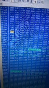

    #122 proxy, 1 июн 2015
    :shock:
    опечатался. не cdc5c, а cdb5c пусто

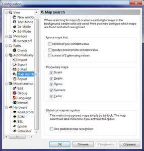

    А это что?
    Переключи отображение данных в десятичном виде.
    А еще в настройка поиска убери галочки лишние :hi:
    edb5c 21х3 тоже ограничитель
    Можно было самому расковырять в режиме 2д, :mad:
      66,3 КБ
      205

    1. Так вот, там идет почти два одинаковых набора карт, я ранее спрашивал это идет сначала для мкпп а вторая для акпп или нужно две редактировать?
    2. На 2д режим я вообще не смотрю, он для чайников не информативен)

    У тебя два набора карт для кодировки 2002, 2007
    Какая из них для мкпп или акпп не подскажу.
    Можешь отредактировать для 2х кодировок.
    Либо попробуй сделать изменения для одного набора карт и проверь действют ли эти изменения.
    Если изменений не происходит значит правь другой набор карт.
