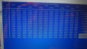

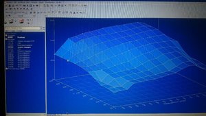

    Хочется легкий чип) Хочу увеличить наддув с 2250 до 2400 и топлива с 43 мг. до 56мг.
    Для этого понимаю что нужно редактировать карты: ограничения крутящего момента, дымности, предел наддува, запрос наддува; углы впрыска и н75 не трогаются?
    В прошивке два почти одинаковых набора карт, это идет сначала для мкпп а вторая для акпп?
    Что обозначает ось х - в этой карте? Цикловую?

    56мг программа не даст лить мотору если не поправить ограничитель по топливу.

    +1 правится только ограничитель по топливу и по наддуву, во всем другом мозги сами разберутся....:hi:

    карту предела наддува нашел, а топлива нет, писали в теме что она размерностью как для крутящего момента, но она в бдг другой размерностью

    Быстрее всего имелось ввиду что карта схожая по размерности с крутящим моментом.
    К примеру ограничитель крутящего момента 3х24, а ограничитель по топливу 3х21
    А ты все понял буквально как инструкцию к действию.
    Посмотри внимательно ограничитель по топливу недалеко находится от ограничителя крутящего момента. Большая часть карты или же вся будет со значением 5000

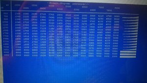

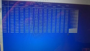

    Вроде нашел. Четыре карты 13х16. Первая основная а остальные как подпункты. Это то самое?

    1) Это карта запроса наддува.
    2) Х - это подача топлива мг/100. Добавляй наддув только в двух-трех крайних столбцах, т.е. при максимальных подачах топлива.
    И не забудь про карту ограничения наддува, она там гдето рядом с запросом. Карта ограничения должна иметь соответсвующие значения от запроса +150 мбар.
    3) У тебя должно быть не 2 набора карт а значительно больше, штук 8. Лучше опубликую свою прошивку, поглядим, так проще будет разобраться.
    4) Легкий чип до 56 мг - это шутка ? :lol: Сделай 50-52 мг максимум ! :hi:
    Это карты дымности ! А несколько штук от температуры, по мере прогрева движка.
    До 52 мг, их трогать не нужно.

    Запрос наддува - D6C8A
    Ограничение наддува - D38B8
    Тогда получается ограничитель по топливу осталось найти?
