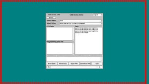

    #91 proxy, 24 май 2015
    У меня куча тупых вопросов) эксперементировать с эбу стремно.
    Я правильно понимаю порядок действий:
    1. Подключаем шнурок
    2. Включаем зажигание
    3. Нажимаем "ecu data"
    4. Затем "read ecu", сохраняем
    5. Выход, так?
    Flash/eeprom, complite/tables остаются как есть?
      39,8 КБ
      121
  12. UTUG
    UTUG Властелин 8-ми колец
    7 ноя 2005
    22.134
    Allroad AKE МКПП
    на чтение не страшно, делай че хош, запороть невозможно
    всё так, просто считываешь прошивку в файлик,
    потом открываешь его в винолсе и исправляешь :)
