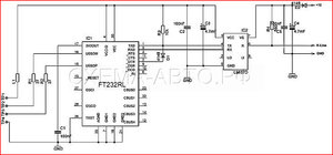

    А если на FT232RL. Тогда еепром не нужен. Вот глянте пойдет такая схемка.

    В принципе такое должно работать. Просто к RL-кам отношусь с опаской в связи с большой вероятностью нарваться на контрафактный поддельный чип, особенно в дешовых шнурках. Да и их избыточный функционал для данной задачи не нужен.
    На практике приодилось делать на Bx - все работают как калашников.

    Спасибо за консультацию. Просто RL-ка есть (не самая дешевая), да и выходные пустые, вот попробовать собрать решил.
