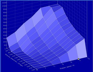

    Карта "Запроса крутящего момента по педали газа"​
    Описание:
    [CUT]Если коротко то это педаль газа. По большому счету трогать её смысла нет, разве, что ваша штатная настройка кажется вам несколько не информативная. Правая ось это процент нажатия. Левая ось это обороты двигателя и соответственно верхняя ось дает запрашиваемое количества топлива. Сразу поправочка! Данное количество топлива запрашиваемое вами при нажатии на педаль газа не будет реальным запросом по топливу, этот параметр урежится картой дымности и картой ограничения крут. момента, это мы поймем далее[/CUT]
    Вид карты в 3D режиме:
    [CUT] Запрос по педали.JPG [/CUT]

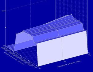

    Карта "Ограничения крутящего момента"​
    Описание:
    [CUT]В данной карте мы прописываем максимальное количество топлива, разрешенное для впрыска, в зависимости от оборотов двигателя и атмосферного давления т.е. Правая ось это атмосферное давление, левая ось это обороты двигателя, а верхняя ось, соответственно- это искомое количество топлива, максимально разрешенное. Опять же! Данное количество топлива максимальное и не будет реальным запросом по топливу, этот параметр урежится еще "картой дымности" о которой мы поговорим далее[/CUT]
    [CUT] Ограничение крутящего момента.JPG [/CUT]

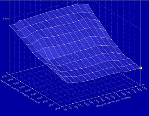

    Карта "Дымности"​
    Описание:
    [CUT]В данной карте мы прописываем максимальное количество топлива, разрешенное для впрыска, в зависимости от оборотов двигателя и массового расхода воздуха т.е. Левая ось это массовый расход воздуха (то что считает дмрв), правая ось это обороты двигателя, а верхняя ось, соответственно- это искомое количество топлива, максимально разрешенное при определенном расходе воздуха на определенных оборотах. Опять же! Данное количество топлива максимально разрешенное при определенном расходе воздуха и оборотах двигателя, реально будет впрыскиваться столько сколько расчищает эбу, на основе трех карт (карта дымности, огранич.крут.момента, запроса по педали газа) [/CUT]
    [CUT] Карта дымности.JPG [/CUT][/CUT]
