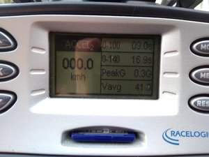

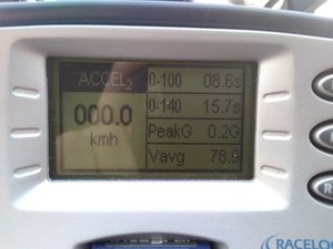

    Давку с места не сравнивал.
    На моей корове чип повлиял исключительно после 60км/час, 0-60 4.2-4.3сек, 2 человека, в баке литров 80, есп офф, коробка в d, педаль в пол(не кик даун), в общем режим в котором я реально езжу(кроме есп), а не для уменьшения цифр, темп. где то 28, 2 замера до и 2 после.
    CJGA 8 акпп.
    Сток - турбина 2500+-, топливо 70, выхлоп на макс оборотах 740 градусов.
    Чип - турбина 2650+-, топливо 79, выхлоп на макс оборотах 840 градусов.

    Получается как не ехала ,так и не поехала

    бесспорно, лишь поправлю, 10.000 и 9.000сек.

    сток едет как последний Range Rover Sport TD V6 3.0 249hp и Mercedes-Benz GLS 350d 4Matic
    у которых тоже заявлено в районе 7.8сек.
    Так что все закономерно и едет как свежие +- одноклассники:hello:
