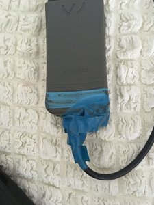

    Рассказываю последовательность действий.
    1. Покупаешь на AliExpress вот этот приборчик. Называется VAS5054a.
    https://ru.aliexpress.com/item/2014...01.html?spm=a2g0s.12269583.0.0.1723afd00aIhYi
    Берешь самый первый (Original OKI-чмоки Чип).
    Если уже есть такой прибор - пункт №1 пропускаешь.
    2. Берешь свой ноутбук и устанавливаешь на него программу ODIS-Engineer. ODIS-Service не годится ! Найти эту программу в Инете труда не составит. Скачивается любым Торент-клиентом. Или прямой ссылкой (если найдешь).
    3. Устанавливаешь программу Team Viewer. Это для того, чтобы Влад мог попасть на твой компьютер удалённо.
    4. Созваниваешься с Владом (телефон возьмешь у него в личке). При помощи купленного прибора говоришь ему версию своего блока управления двигателем. И они с Петром готовят тебе прошивку.
    5. Выбираешь место (желательно в гараже с электричеством, т.к. желательно подключить ноутбук к питанию - не дай Бог вырубится во время прошивания!). Ставишь туда машину. Подсоединяешь прибор. Настоятельно рекомендую через USB-кабель (а не блютуф). !
    6. Опять созваниваешься с Владом. Пересылаешь ему денежку (он тебе сам скажет какую). Цена очень гуманная !!! Далее он законекчивается с тобой при помощи Team Viewer. Зальёт тебе прошивку. На комп.
    7. Далее выполняешь все его действия. Остальное он сделает сам. Ты главное не дыши там, чтобы кабель случайно не отвалился или комп не вырубился во время прошивания.
    Этим прибором будет шиться примерно 1 час. У меня было так.
    Ну вот как то так. Я себе делал именно так. И прошивка будет качественная. И ехать никуда не надо - прямо из своего гаража всё сделаешь. И цена очень хорошая. За такую цену тебе никто такой прошивки нигде не зальёт !!! Либо зальют гавно, потом будешь отгребать. Либо тоже зальют качестенную, но за 40-50 т.р. У Влада дешевле намного (цену он пусть сам тебе назовет в личке).
    P.S. Есть ещё один маленький момент, на который хочу заострить твоё внимание, а именно: рекомендую кабель USB крепко-накрепко прикрепить к прибору. Например замотать его изолентой ! Да, колхоз, но пофиг. Знаешь метод лучше - сделай лучше. В общем, сделай что хочешь, но самое главное чтобы провод не мог случайно отвалиться от прибора !!! Он там втыкается и вытаскивает очень легко. Не дай Бог под собственным весом этот кабель выпадет во время прошивания !!! "Окирпичишь" блок управления.
    Вот как у меня.
    Да, некрасиво. Согласен, можно сделать красивее. :) Вот прямо сейчас и сделаю, перемотаю красиво. Но главное чтобы ты суть понял что тебе предлагают.
