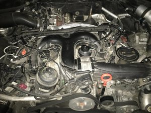

  17. melkon
    melkon Суровый диагност
    21 сен 2005
    27.089
    Touareg CR 3.0TDI
    Типа того :
