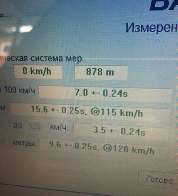

    Еще раз привет, совсем недавно обновили еще раз ПО, убрали чрезмерную дымность на старте. Залез опять в счетчик разгона 0-100 в VCDS
    Результат улучшился, рекорд 6.9 0-100 с двух педалей. Запечатлеть успел результат 7.0 до ста.
    Кому не лень и интересно, Заходите в блок мотора, по меряйте свои показания, мне как минимум интересно как едут ваши кони.
    Заходим в блок приборной панели -> Измеряемые -> выбираем: скорость -> нажимаем измерения.

    Ну так хоть напиши что за двиг у тебя... С чем меряться?

    сколько едет с одной педали ?

    Crca? Кто делал чип? Какой момент по логам?

    CRCA 245 и 550 момента.

    Не успел посмотреть, в прошлый раз разница была 0.4-0.5 секунд.
    CRCA, ЕТ,момент не знаю, расскажи где посмотреть.

    ET?
    момент смотрим в двигателе в измеряемых величинах. ставим турборежим и пишем лог. кикдаун не нажимаем. крутим до такой скорости насколько хватает дороги. желательно 4-6 передачи полностью посмотреть. если будете делать лог- сразу на запись ставьте 25,27 группы - это показания по воздуху, 54,55 - давление турбины, 76 - обороты, 164 - крутящий момент двигателя, 192 - давление топлива, 252 - температура воздуха на впуске, 277 - цикловая подача.
    что делать понятно?
