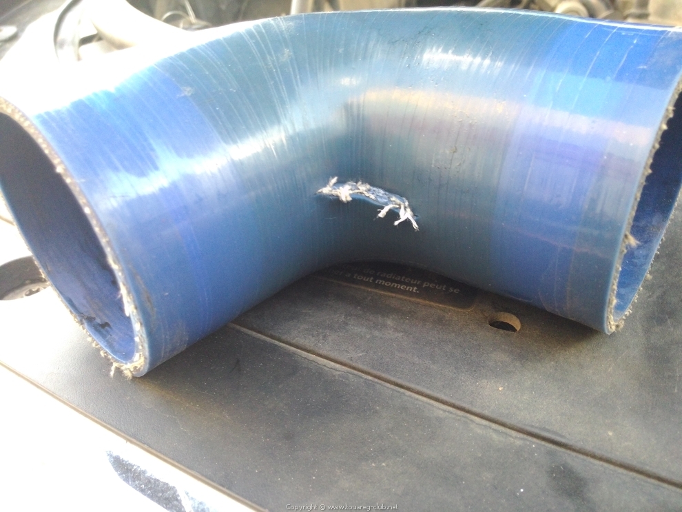

    я имею в виду, что с дырой расходомер показывает расход воздуха больше чем без дыры, соответственно потенциал с точки зрения возможностей расходомера есть.
    каким образом реализовать этот потенциал, если по логам и по факту буст ограничен 2601 КPa?
    да и еще, после обнаружения дыры во впуске пошел смотреть задний бампер, 2мм сажи над глушителем, страшно представить что творилось когда я снимал логи.... хотя с другой стороны это говорит о том, что потенциал топливной системы так же имеется :rock:
    осталось только победить наддув.
    кто может?

    Дыру сначала заделай. А 1.6 наддува - это очень много.

    дыру сегодня заделаю.. силикон уже в пути...
