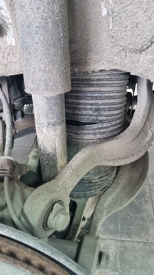

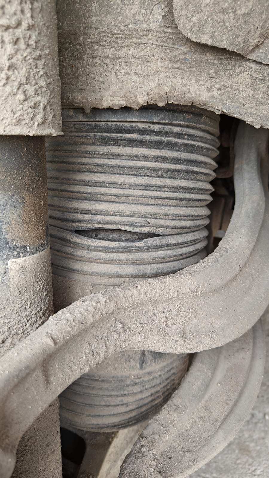

    Подскажите, возможно ли заменить чехол (пыльник) задней подушки, без замены самой подушки.
    Официально она поставляется только в сборе.

    такая же проблема, пыльники то на разных площадках есть, а вот подходят ли они без колхоза, внятного ответа ни от кого пока не добился
  7. SqR
    SqR Новичок
    31 янв 2021
    46
    В итоге где поменял? не было ли проблем?
    Что-то меня тут пугают, что после снятия и установки может начать баллон пропускать.. типа 100% гарантий не даем.
    Вот и думаю, есть ли смысл вообще трогать этот пыльник ))
    Может зачистить и заклеить?) вообще случайно при смене колес заметил.
  8. Сергей на Q7
    Сергей на Q7 Живу я здесь
    20 июл 2014
    1.045
    Q7 4,2 FSI 07EX
    Если все правильно сделать, с чисткой прилегающих элементов и заменой уплотнительных колец, то - никаких проблем. Заклейка бесполезна - порвет ни в этом, так в другом месте - только замена. Временно можно заклеить изолентой, пищевой пленкой, что бы грязь не попадала.

    Здравствуйте!
    У меня порван Пыльник пневмобаллона (Задний левый), обнаружили случайно, порван в верхней части.
    Насколько я понял, отдельно пыльники есть только китайские, заказать можно даже на Озон и WB.
    Не где не нашел мануал, как менять пыльник, достаточно ли будет VCDSчтобы его сдуть и надуть и т.д.
    Пожалуйста, поделитесь опытом, если уже сталкивались с такой проблемой
