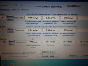

    снял логи , я в них не силен посмотрите кому не сложно

    Так что вы в логах хотите увидеть если в чипе искажены параметры как вариант ? На стоке тоже дым есть ?
    C 013 и 014 группами кататься под нагрузкой бесполезное занятие .

    чип я не делал, убрал егр (физически) и отремонтировал форсунки

    Вы мои тапки не смешите ... Значение давления наддува 2601 в логе говорит о том что у вас чип и диагностика просто не может показать реальное значение . Стоковое давление наддува для CASA 2500 бар абсолюта .

    возможно до меня делали, чип делается под конкретные показания форсунок или это не взаимосвязано?

    Скорее всего вам залили по принципу "что есть то и вкатим..."
    Чип делается вообще под конкретные требования . И делать чип когда надо просто убрать экологию еще и при условии кривых форсунок это не правильно.

    что посоветуете на данном этапе

    Сток залить и смотреть что будет в таков виде .
