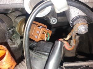

  6. OldSamuray
    OldSamuray Завсегдатай
    16 июл 2008
    799
    A6Q Avant ACE 2.0
    коричнево-желтый - 5.5 В
    серо-зеленый - 8.9 В
    сине-желтый (на фотке почему-то серый) - 12 В
    Температура мотора где-то 30-40 градусов

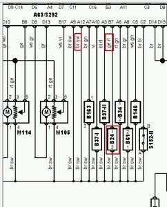

    автодата на твою машину по датчику для кондея дает такую картинку
    коричнево-черный и желто-красный провода к датчику
